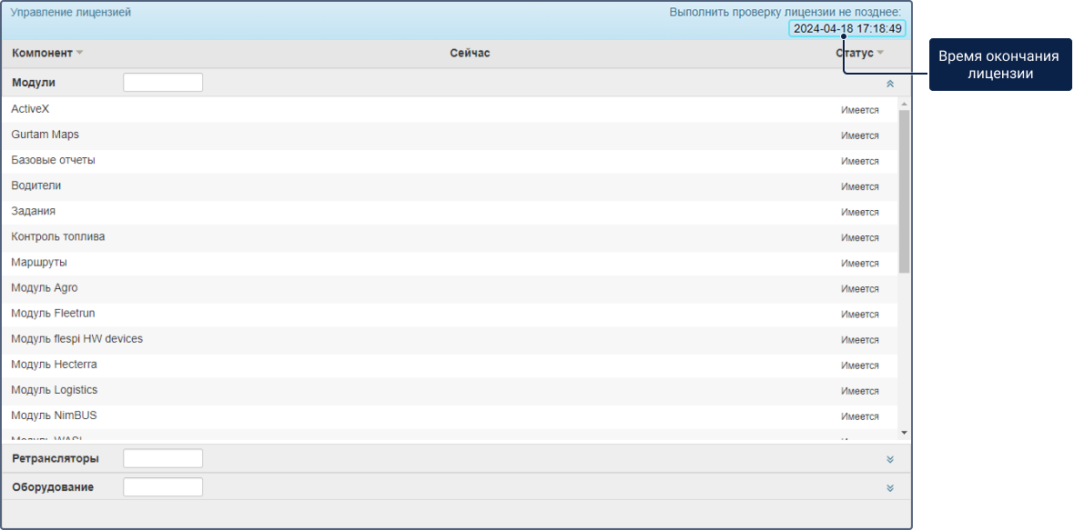

На этой вкладке показываются подключенные компоненты Wialon Local  и их статус.
Если вы хотите подключить новые компоненты, перейдите в личный кабинет или напишите на partners@wialon.host. После покупки компонента вы получите обновление, которое необходимо установить на вкладке Система. Для завершения процедуры Wialon Local будет автоматически перезапущен. В некоторых случаях может понадобиться обновить страницу и очистить кэш.  Приобретенные компоненты получают статус Имеется.
В правом верхнем углу блока можно увидеть время окончания срока действия лицензии. Если до окончания этого срока менее 12 часов, рядом со временем показывается индикатор желтого цвета, если лицензия истекла — красного цвета. Также индикатор красного цвета может означать отсутствие интернет-соединения, которое необходимо для связи с лицензионным сервером и корректной работы Wialon Local.
