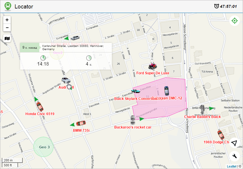

Просмотр
При переходе по ссылке, время активации которой уже наступило, открывается карта локатора с нанесенными на нее объектами и геозонами (если они были указаны при создании ссылки). Объекты в локаторе показываются на картах Gurtam Maps и картах Google (при их наличии). Выбор картосновы осуществляется при наведении на иконку , расположенную в верхнем левом углу под кнопками масштабирования. Кроме того, здесь можно включить или отключить отображение геозон на карте.
Если до конца срока действия ссылки остается менее 48 часов, он будет указан в правом верхнем углу окна локатора.
Объекты
Объект на карте представлен при помощи иконки. Кроме того, отображается имя объекта и стрелка направления движения (по умолчанию). Можно также включить и отображение следа от объекта — трека последних перемещений объекта (по умолчанию отключен). Вышеперечисленные настройки вы сможете включить/отключить, нажав на кнопку  в правом нижнем углу.
Отыскав на карте интересующий объект, вы можете просмотреть его актуальную информацию. Информация отображается в окне, которое открывается кликом по объекту. Количество предоставляемой информации варьируется в зависимости от состояния объекта (движение, стационарное состояние). Если объект находится в движении (индикатором может выступать стрелка направления движения), то для него отображаются такие показатели как скорость, время начала движения, длительность и покрытое расстояние. Для объекта, который находится в стационарном состоянии, такие показатели как скорость и покрытое расстояние неактуальны (не отображаются), поэтому в вызываемом окне отображается только время начала стационарного состояния и его длительность. Кроме того, вне зависимости от состояния объекта, в шапке вызываемого окна указывается время с момента получения последнего сообщения, а также адрес из последнего сообщения. Адреса объектов определяются только по Gurtam Maps, независимо от выбранной картосновы. Следует отметить, что по приходу новых сообщений с данными автоматически обновляется как положение объектов на карте, так и их актуальная информация.
Если вам необходимо узнать, где двигался объект (объекты) с момента начала работы локатора, то вы можете просмотреть его трек. Трек отображается за период не более 24 часов. Для этого нажмите на кнопку  в правом верхнем углу и в выпадающем списке выберите необходимый объект. После этого строится трек и карта масштабируется таким образом, чтобы он полностью попадал в поле видимости. В случае, когда треки строятся для нескольких объектов сразу, они будут отображены на карте различными цветами, а сама карта будет масштабирована таким образом, чтобы в поле видимости попадали они все. Чтобы удалить трек с карты, повторно нажмите на значок построения трека или в выпадающем списке снимите метки с объектов, треки которых необходимо удалить. Следует отметить, что в локаторе цвет трека выбирается случайным образом и не зависит от каких-либо настроек объекта.

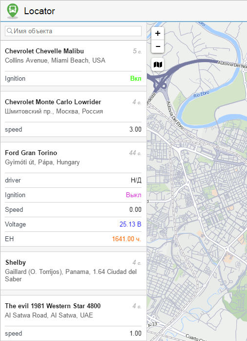

Датчики
Если при генерации ссылки были указаны маски датчиков, то в левой части окна локатора располагается список объектов, для каждого из которых показывается имя, момент получения последнего сообщения и последнее местоположение, а также имена датчиков, их значения и единицы измерения. При этом если для какого-либо датчика заданы интервалы и цвета, то настроенный цвет будет использован для отображения его значения в списке. Над списком объектов расположен динамический фильтр, позволяющий упростить поиск нужных объектов.
При открытии ссылки локатора на мобильных устройствах переключение между режимами Карта и Датчики осуществляется посредством кнопок  и .

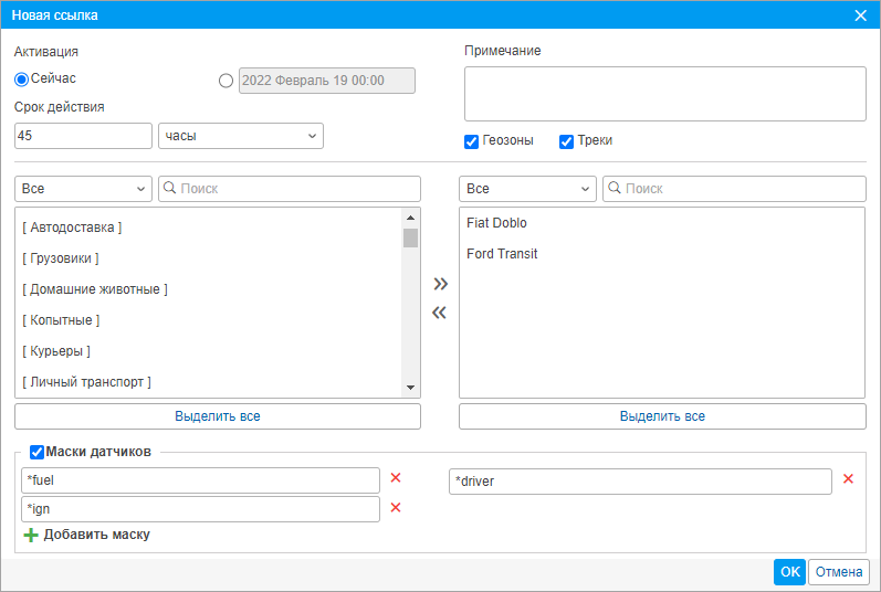

Создание ссылок
Ссылки генерируются и редактируются в диалоге локатора, который доступен через меню пользователя.
Для создания новой ссылки нажмите на кнопку Новая ссылка на просмотр объектов и заполните поля формы.
В левом верхнем углу укажите время активации ссылки. Это может быть Сейчас либо какой-то момент в будущем (укажите дату и время в календаре). Максимально удаленное будущее, на которое можно отложить время активации, — через 100 дней.
Ниже введите срок действия ссылки. Значение может быть указано в минутах, часах или днях (выбор из выпадающего списка). В качестве срока действия можно указать любое значение (от 1 до 1000) или сделать его неограниченным (ввести 0).
В правом верхнем углу формы можно ввести для ссылки произвольное примечание. Это позволит легко отличить ее от других в общем списке. Кроме того, если комментарий задан, он выводится в шапке самóй страницы локатора.
По желанию тут можно также отметить геозоны и, тем самым, сделать их доступными по ссылке. Кроме того, можно предоставить возможность генерировать и просматривать треки передвижения объекта.
Ниже необходимо выбрать объекты, чьим местоположением Вы хотите поделиться. Выбор производится в списке слева. Перенесите необходимые объекты в список справа (посредством двойных щелчков или при помощи кнопки Добавить).
Для удобства выбора объектов или их групп содержимое списка можно менять, используя фильтр, расположенный над ним. Доступны следующие варианты: ВсеОбъектыГруппы объектовОбъекты вне групп. С целью быстро найти необходимый объект можно также воспользоваться динамическим поиском.
В локаторе могут также показываться датчики вместе с их значениями и единицами измерения. Для этого в нижней части диалога необходимо активировать соответствующую опцию, а также указать маски необходимых для отображения датчиков.
Чтобы сгенерировать ссылку, нажмите кнопку OK. Для отмены внесенных изменений нажмите Отмена.
