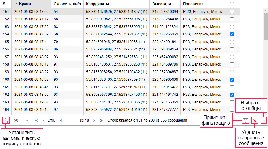

Просмотр сообщений
Сообщения любого типа выводятся в виде таблицы.
Для изменения хронологической последовательности сортировки сообщений нажмите на заголовок столбца ‎Время. Выбранное направление сортировки показывается стрелками:  — прямой порядок;  — обратный порядок. Эта настройка запоминается системой и сохраняется до тех пор, пока вы ее не измените.
Ширину столбцов таблицы можно регулировать вручную. Для этого наведите курсор на границу столбца и потяните ее в нужную сторону, удерживая левую кнопку мыши.
В панели навигации, расположенной под таблицей, доступны следующие действия:
  •  () — автоматический расчет ширины столбцов;
  •  — выбор количества сообщений на одной странице (25, 50, 100, 500, 1000);
  • / — переход на следующую/последнюю страницу таблицы;
  • / — переход на предыдущую/первую страницу таблицы;
  •  — применение фильтрации сообщений;
  •  — удаление выбранных сообщений;
  • — выбор столбцов таблицы.
В поле Страница номер страницы можно ввести вручную и нажать Enter для перехода к ней.
Если необходимо загрузить 500 или 1000 сообщений на страницу, не рекомендуется применять автоматический расчет ширины столбцов, поскольку он может замедлить загрузку сообщений, особенно если число параметров в разных сообщениях отличается.

Удаление сообщений
Чтобы удалить сообщения из базы данных, выполните следующие действия.
  1. В последнем столбце таблицы отметьте необходимые сообщения или нажмите Выделить все в шапке таблицы.
  2. В панели навигации, расположенной под таблицей, нажмите Удалить ().
  3. В открывшемся окне нажмите ОК.
Сообщения полностью удаляются из базы данных при следующем запросе. До этого момента они остаются в таблице, но становятся неактивным.
Нельзя удалить последнее сообщение от объекта, а также последнее сообщение с валидными координатами местоположения.
