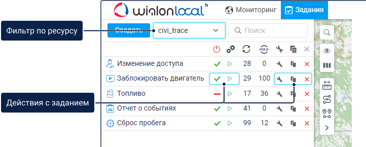

Чтобы начать работу с заданиями, перейдите на одноименную вкладку. Если этой вкладки нет, выберите пункт Задания в окне настройки главного меню.
В рабочем списке показываются все доступные задания. Над списком есть кнопка для создания новых заданий, фильтр по ресурсу, в котором хранится задание, и поиск.

Слева от имени задания показывается иконка, обозначающая его тип. Также с помощью иконок можно получить следующую информацию:
ИконкаОписание
Задание включено.
Задание выключено.
Количество выполнений.
Разрешенное количество выполнений, указанное в настройках задания.

Из рабочего списка доступны следующие действия с заданиями:
ИконкаОписание
Отключить задание (после выключения изменяется на ).
Включить задание (после включения изменяется на ).
Запустить тестовое выполнение задания. В этом режиме задание выполняется один раз в течение минуты независимо от указанного расписания. На время выполнения иконка становится неактивной.
Информация о тестовом выполнении задания показывается в журнале и в отчете по пользователю в таблице Журнал.
Посмотреть или изменить настройки задания в зависимости от прав доступа: только право Просмотр заданий или вместе с правом Создание, редактирование и удаление заданий соответственно. Доступные настройки зависят от типа задания, смотрите их подробное описание на соответствующих страницах.
Копировать задание, то есть создать новое задание, используя выбранное как шаблон. После нажатия на иконку открывается окно создания задания, в котором выбраны те же настройки, что и в исходном задании.
Удалить задание.
