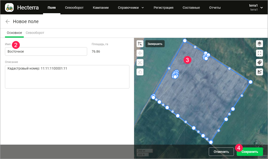

Чтобы добавить на карту новое поле вручную, выполните перечисленные ниже действия.
  1. На вкладке  Поля  нажмите на кнопку  Создать.
  2. Укажите имя поля и, если необходимо, описание.
  3. Нажмите на кнопку   (Нарисовать поле) и укажите границы поля на карте. После этого справа от имени поля показывается его площадь в гектарах.
  4. Нажмите на  Сохранить  для подтверждения изменений.
