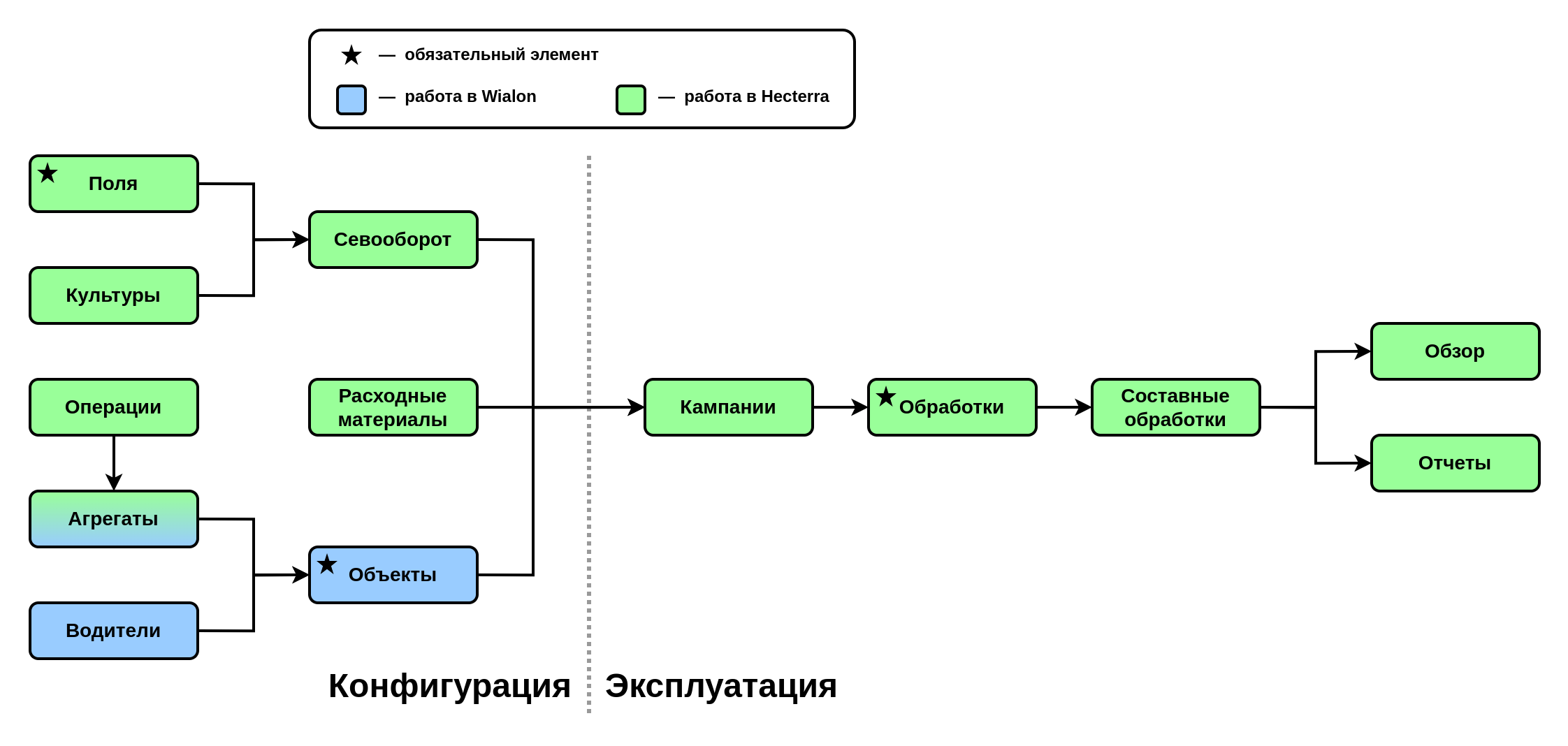

Концептуальная схема Hecterra
При обучении партнеров команда тренеров заметила, что пользователи не всегда представляют взаимосвязь элементов в наших нишевых приложениях. Это прослеживается особенно явно, если партнер планирует создать собственную разработку на основе приложения. Для решения обозначенной проблемы была создана данная схема. Она позволит вам составить общее представление о принципах работы Hecterra, хотя, возможно, для изучения приложения с нуля она может быть не оптимальна.
Обязательные элементы
Обязательные элементы (★) — это элементы, без которых создание или полноценное использование других элементов невозможно.
К обязательным элементам Hecterra можно отнести поля, объекты и обработки. Остальные элементы не являются обязательными, но сделают работу с приложением более удобной или предоставят пользователям новые возможности.
Этапы работы
С помощью пунктирной линии на схеме выделены два этапа работы с приложением: конфигурация и эксплуатация. Предполагается, что настройка элементов в левой части схемы осуществляется администратором Wialon и/или агрономом до начала повседневного использования Hecterra.
Пояснение элементов схемы
Конфигурация Hecterra начинается с добавления Полей одним из трех способов:
В Hecterra поля могут содержать необрабатываемые участки («‎дырки» в геозонах), иногда называемые околками. Это могут быть деревья, заболоченные участки, водоемы, здания и так далее.
Создание справочника Культур подразумевает указание имен выращиваемых культур и соответствующих им цветов.
Далее для каждого из полей можно указать Севооборот, то есть список культур, которые выращивались на нем в прошлом или выращиваются в настоящее время.
В справочник также можно внести список Операций, осуществляемых на полях. Это могут быть посев, внесение удобрений, дискование, боронование, лущение и так далее. Для каждой из операций можно задать Минимальную и Максимальную скорости, выход за диапазон которых будет считаться нарушением скорости (данные нарушения будут выделены на карте при регистрации обработок).
В Hecterra используются ОбъектыВодители и Прицепы, которые созданы в интерфейсе Wialon. Если водитель назначен на объект в интерфейсе мониторинга, то данные о нем будут отображаться в Hecterra (это утверждение применимо и для прицепов).
Стоит отметить, что в интерфейсе Hecterra прицепы называются Агрегатами, но при этом они являются тем же элементом. Для агрегата можно указать выполняемую им операцию, Ширину захвата и Смещение относительно центра объекта.
Ширину захвата, смещение и операцию агрегата можно задать в Wialon в свойствах прицепа (если до этого они не были указаны в Hecterra). Для этого нужно добавить произвольные поля с именами Width, Deviation и Operation, а затем заполнить их значения.
В справочник также можно внести список Расходных материалов, которые включают Семена, Удобрения и Химикаты.
На этом этап конфигурации закончен, переходим к этапу эксплуатации.
В Hecterra существует возможность планировать предстоящие работы с помощью Кампаний. При создании кампании необходимо указать операцию, поля, задействованные объекты и планируемый срок выполнения. При дальнейшей работе в приложении информация о ходе выполнения кампании будет отображаться на общем и посуточном графиках, которые позволяют отследить ожидаемый и фактический процент выполнения на нынешнюю дату, а также выполнение суточной нормы работ.
Суть работы Hecterra заключается в ручной регистрации Обработок, то есть обработанной площади. Для ее вычисления используются алгоритм, описанный в документации. Упрощенно можно сказать, что обработанная площадь определяется как пересечение геозоны поля и трека объекта с учетом ширины захвата и смещения назначенного агрегата. Прочие детали алгоритма можно задать в настройках приложения, что позволит учитывать состояние датчика работы, длительность разворотов объекта, отделять работу на поле от проезда через него и так далее.
В конце рабочего дня или другого отчетного периода ответственный сотрудник должен заходить на страницу Регистрация и осуществлять поиск потенциальных обработок по объектам или кампаниям. Если ранее были созданы и настроены все элементы Hecterra, то в потенциальной обработке будут указаны водитель, агрегат, операция, культура и расходные материалы. Кроме того их можно указать вручную. Для обработки автоматически вычисляются обработанная площадь, а также перекрытия, пропуски, оставшаяся площадь и нарушения скорости, которые также отображаются на карте. Если расчет был сделан верно, то сотрудник может подтвердить обработку, а если расчет некорректен — отклонить либо внести изменения в свойства обработки и повторить расчет.
Если одно поле обрабатывалось несколькими объектами одновременно или одним объектом в течение нескольких дней, но в отчете это необходимо отразить как одну обработку, то можно объединить несколько обработок в Составную обработку.
Диаграммы со статистикой по культурам, обработкам и кампаниям отображается на вкладке Обзор. Просмотр детальной информации по кампаниям также доступен на одноименной вкладке.
Для анализа исторических данных за определенный период удобно использовать Отчеты разных типов.
