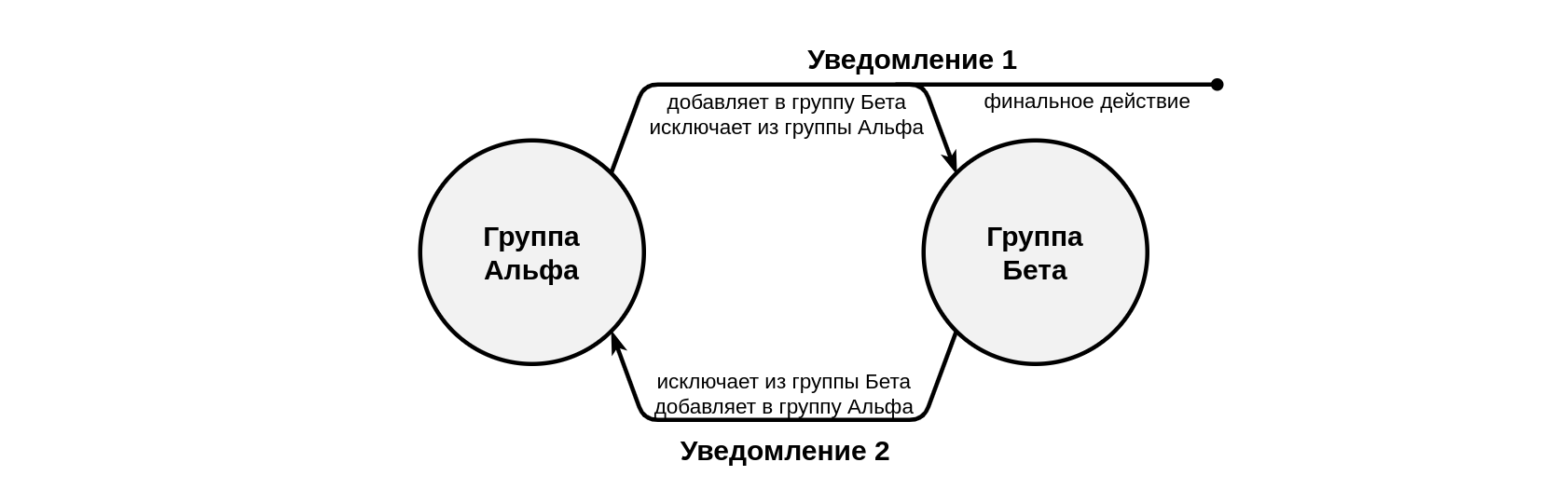

Для сортировки по одному условию A потребуются следующие элементы и настройки:
  1. Группа Альфа, содержащая объекты, для которых еще не выполнено условие A.
  2. Группа Бета, содержащая объекты, для которых уже выполнено условие A.

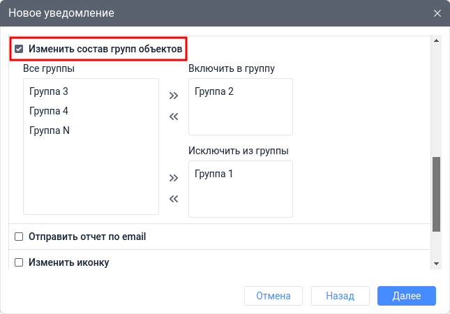

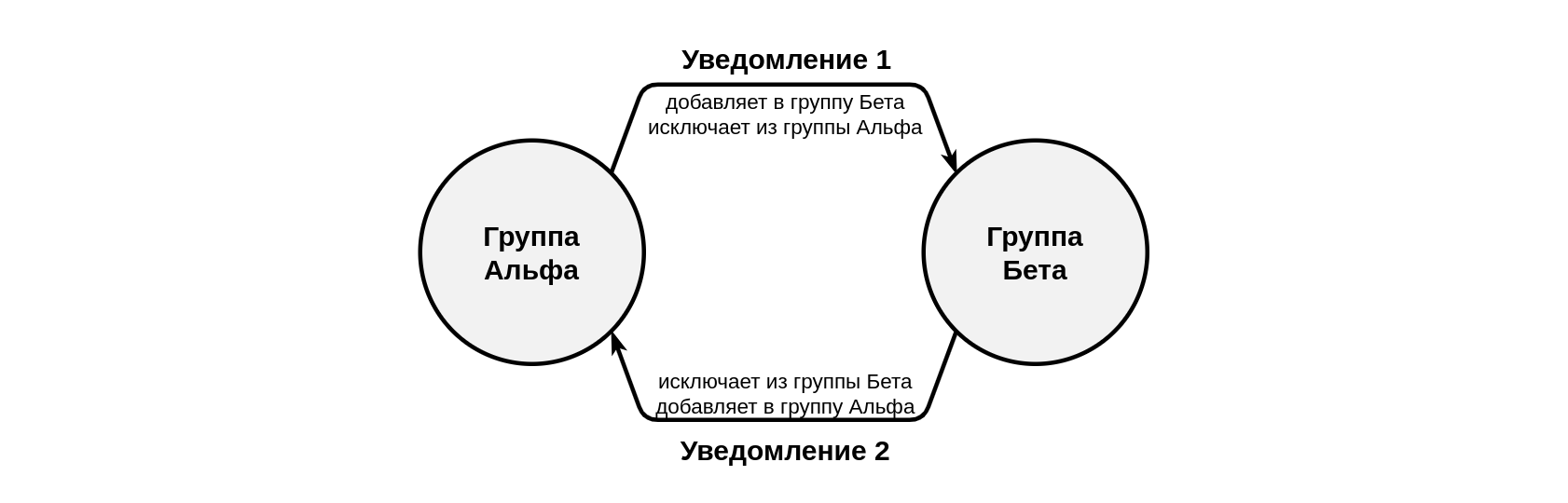

  3. Уведомление 1, которое настроено на отслеживание группы Альфа и контролирует условие A. Если это условие будет выполнено, то объекты будут исключены из группы Альфа и добавлены в группу Бета.
  4. Уведомление 2, которое настроено на отслеживание группы Бета и контролирует условие, противоположное условию A. Если это условие будет выполнено, то объекты будут исключены из группы Бета и снова добавлены в группу Альфа.
Схематично данный подход можно изобразить следующим образом:

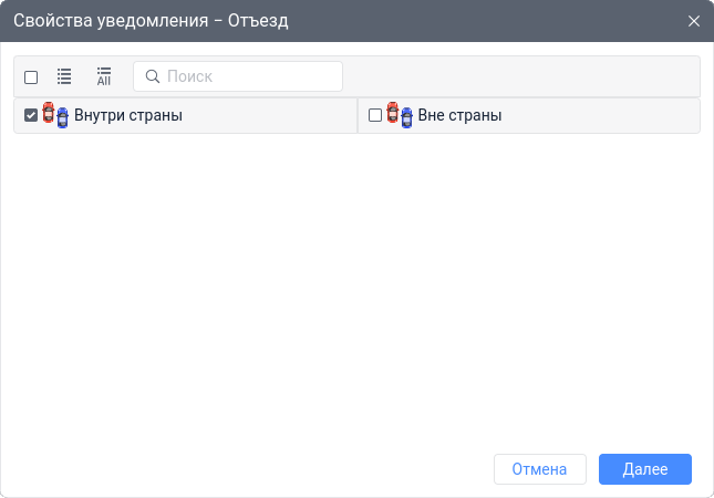

Для решения этой задачи сначала необходимо создать геозону, которая соответствует границам страны, а также 2 группы объектов, которые можно назвать Внутри страны и Вне страны. Далее необходимо вручную добавить объекты в соответствующие группы, исходя из их нынешнего местоположения.

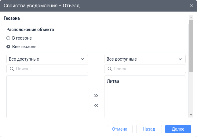

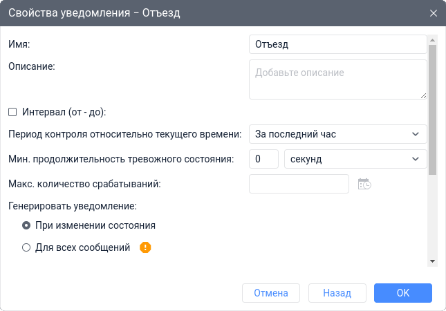

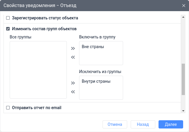

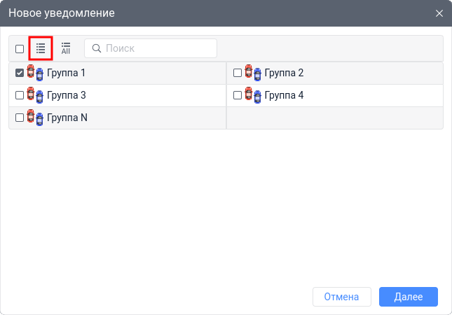

Далее необходимо настроить первое уведомление под названием Отъезд, которое будет отслеживать группу Внутри страны. Оно будет контролировать нахождение объектов вне геозоны. В качестве действия необходимо выбрать способ Изменить состав групп объектов, а именно исключить объекты из группы Внутри страны и добавить в группу Вне страны.
Пример настройки

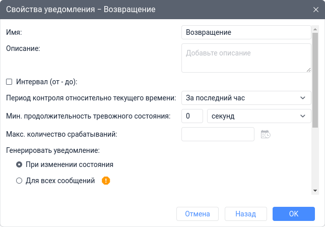

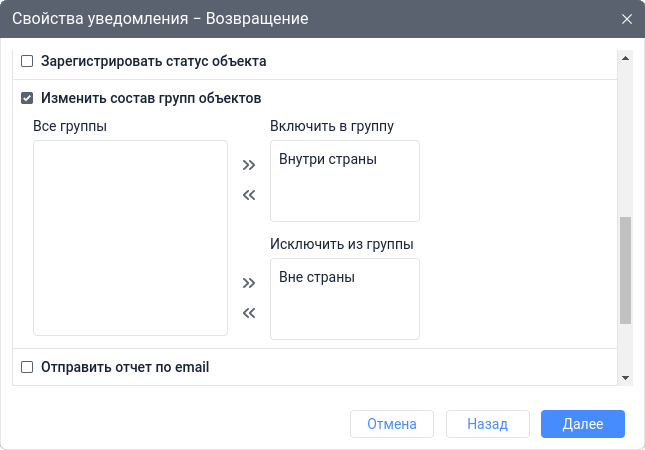

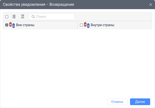

Второе уведомление будет иметь название Возвращение и отслеживать группу Вне страны. Оно будет контролировать нахождение объектов внутри геозоны. В качестве действия необходимо выбрать способ Изменить состав групп объектов, а именно исключить объекты из группы Вне страны и добавить в группу Внутри страны. Как несложно заметить, настройка второго уведомления противоположна первому.
Пример настройки
Теперь объекты будут динамически перемещаться в нужные группы. Диспетчеры смогут в любой момент выполнить отчет по группе Внутри страны или Вне страны в зависимости от их потребностей.

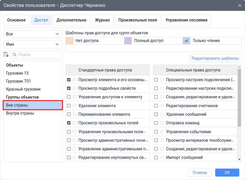

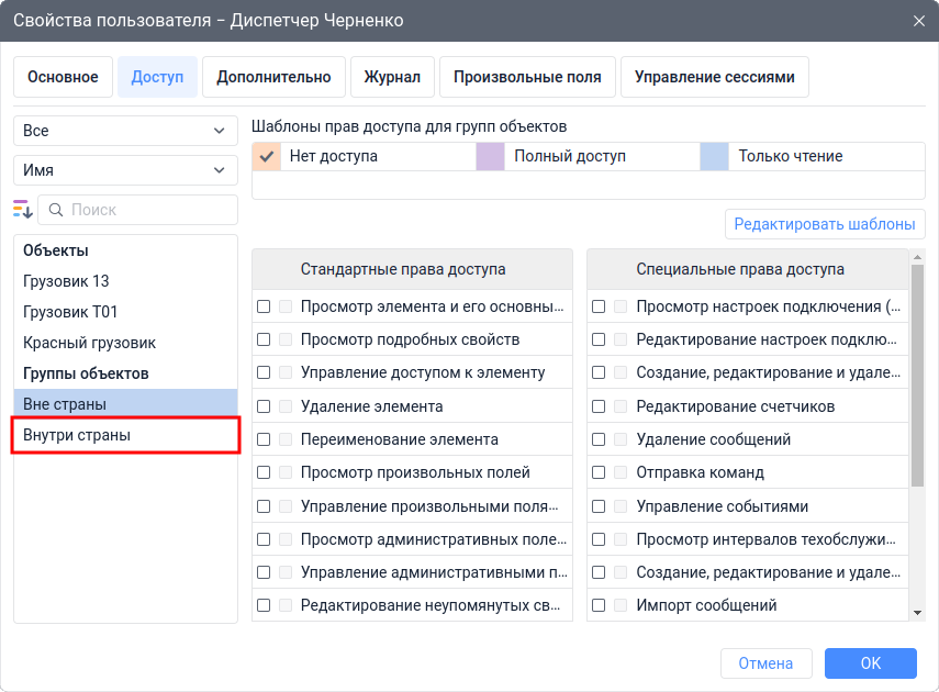

Пример 2. Распределение доступов через группы
Предположим, что запрос клиента аналогичен примеру 1, однако дополнительно необходимо сделать так, чтобы определенный диспетчер имел доступ только к тем объектам, которые в данный момент находятся вне страны. За основу будет взято решение из предыдущего примера, а ниже будут рассмотрены только недостающие настройки.
Подойти к этому решению можно двумя способами. С одной стороны, можно настроить уведомление так, чтобы оно не только перемещало объекты между группами, но и изменяло доступ в отношении этих объектов. С другой стороны, можно предоставлять доступы к объектам через группы. Далее описан только последний способ.
Сперва необходимо удостовериться, что диспетчер не имеет прав в отношении рассматриваемых объектов. Далее необходимо предоставить диспетчеру права только на определенную группу объектов (в данном примере — это группа Вне страны).
Пример настройки
Теперь при выезде из геозоны и срабатывании уведомления объекты будут добавлены в группу Вне страны, поэтому диспетчер сможет их видеть. При въезде в геозону будет происходить противоположная ситуация: уведомление будет исключать объекты из групп Вне страны, поэтому диспетчер не будет их видеть.

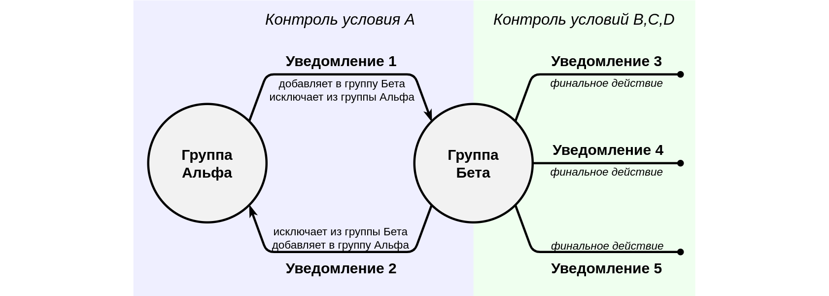

  5. Ключевое уведомление 3, которое настроено на отслеживание группы Бета и контролирует условие B. Если это условие будет выполнено, то уведомление выполнит финальное действие (например, уведомит клиента по email).

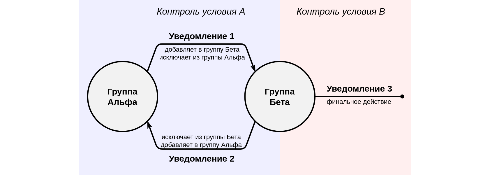

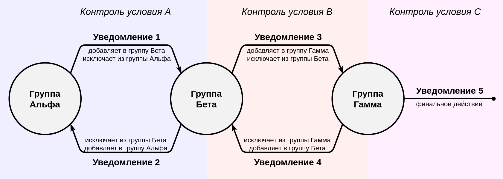

При необходимости контролировать больше условий количество групп и уведомлений можно увеличивать, например:
Отличительной особенностью данного подхода является последовательный контроль условий. Например, уведомление с типом Скорость с дополнительным фильтром Значение датчика контролирует выполнение обоих условий одновременно (для срабатывания уведомления потребуется одно сообщение). А система уведомлений с динамическими группами, настроенная на эти же условия, сперва контролирует скорость и только потом значение датчика (то есть для срабатывания потребуется два сообщения). При этом увеличение количества элементов в схеме будет также увеличивать количество сообщений, необходимых для срабатывания.

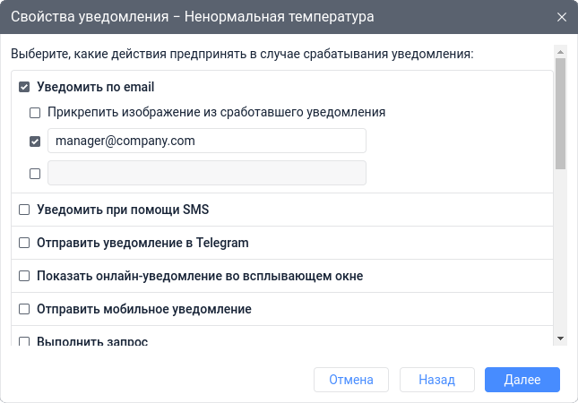

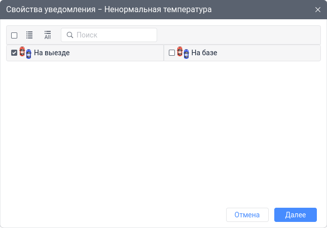

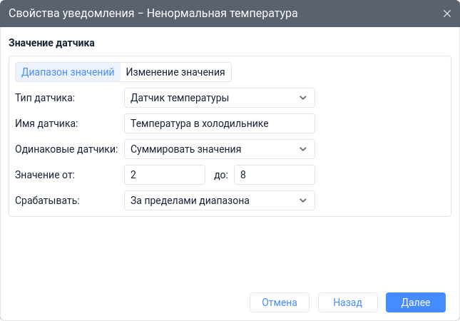

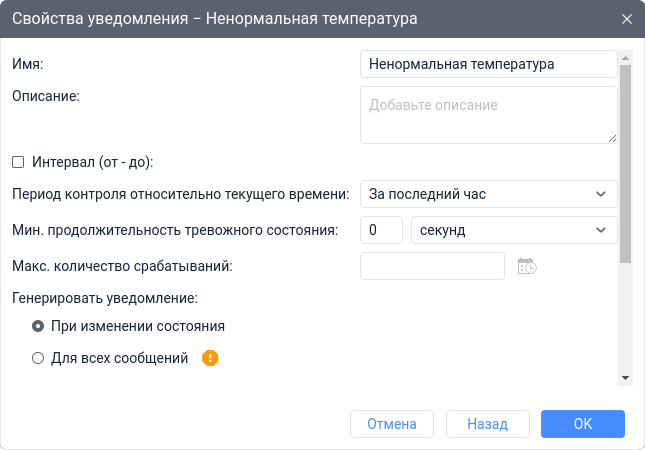

Для контроля температуры потребуется еще одно уведомление под названием Ненормальная температура, которое будет отслеживать группу На выезде. В качестве действия это уведомлением будет, например, отправлять менеджеру электронные письма.
Пример настройки
В результате объекты будут динамически перемещаться в нужные группы, а контроль температуры будет происходить только вне базы.

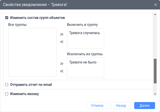

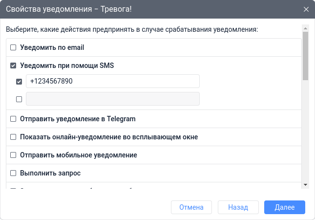

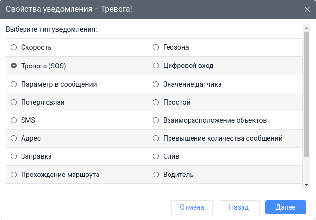

  3. Уведомление Тревога! (уведомление 1), которое настроено на отслеживание группы Тревоги не было и контролирует нажатие тревожной кнопки. Если это условие будет выполнено, то объекты будут исключены из группы Тревоги не было и добавлены в группу Тревога случилась, а также уведомление отправит SMS клиенту.
    Пример настройки

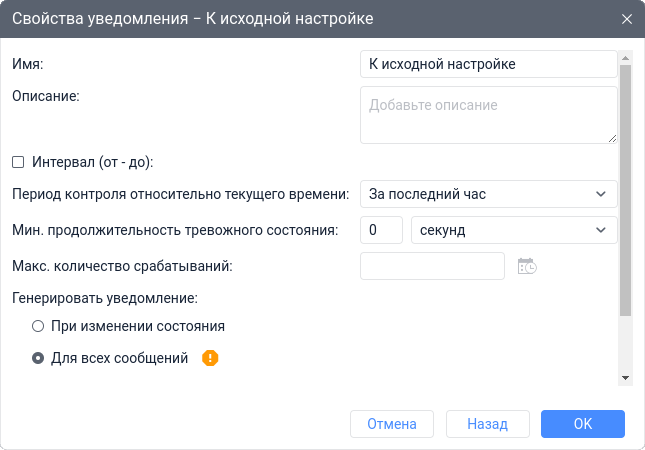

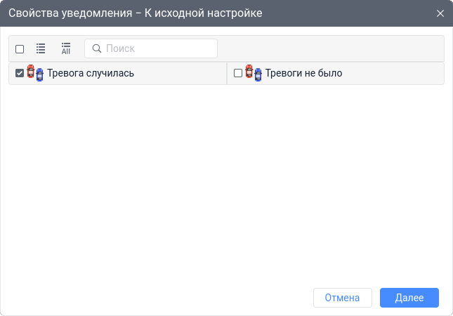

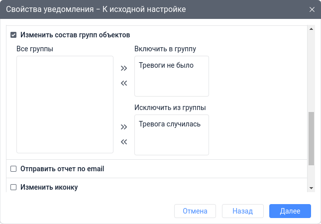

  4. Уведомление К исходной настройке (уведомление 2) в данном случае будет возвращать все объекта из группы Тревога случилась в группу Тревоги не было ближе к полуночи. Для этого оно должно быть настроено на отслеживание группы Тревога случилась, иметь ограничение по времени (например, с 20:00 по 23:59) и контролировать какое-то условие, которое точно выполнится для всех объектов в конце рабочего дня. Одним из таких условий может быть наличие скорости менее 300 км/ч (при этом уведомление должно срабатывать Для всех сообщений).
    Пример настройки
Теперь объекты, водители которых нажали тревожную кнопку, будут при первой сработке перемещаться в группу Тревога случилась, для которой контроль тревожной кнопки уже не осуществляется. Следовательно, клиент будет получать SMS только о первой тревоге для каждого объекта. Вечером все объекты будут возвращены в исходную группу.

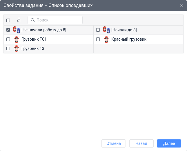

Пример 5. Отчет по объектам, которые не начали движение к определенному времени
Предположим, что владелец автопарка хочет каждый день получать список машин, которые не начали движение до 8 утра.

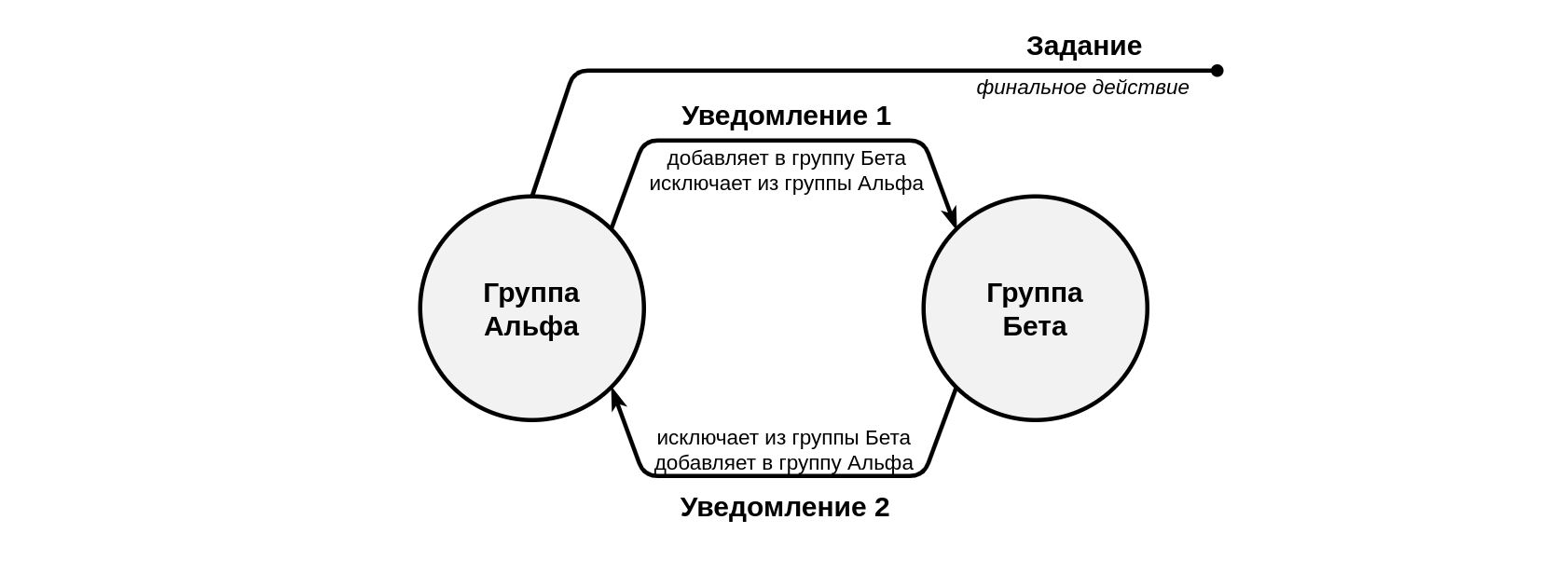

Схематично решение этой задачи можно изобразить следующим образом:
Соответственно, для решения потребуются:
  1. Группа под названием Не начали работу до 8 (группа Альфа на схеме выше), в ней будут содержаться все объекты, которые еще не начали движение. Будем считать, что в полночь в ней должны находиться все объекты автопарка, поэтому нужно их туда поместить изначально.
  2. Группа Начали до 8 (группа Бета), которая содержит объекты, которые уже начали движение. В полночь эта группа должна быть пустой.

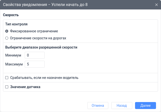

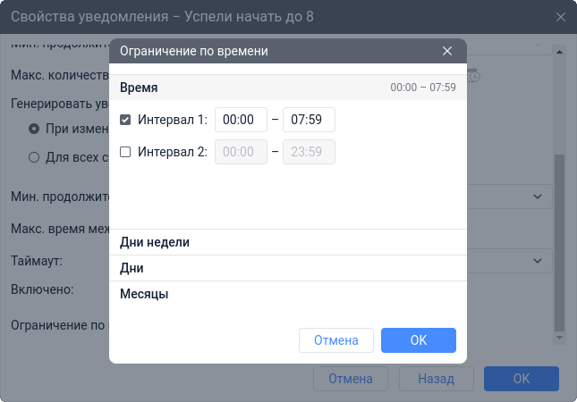

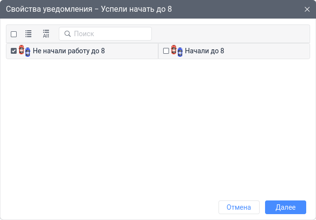

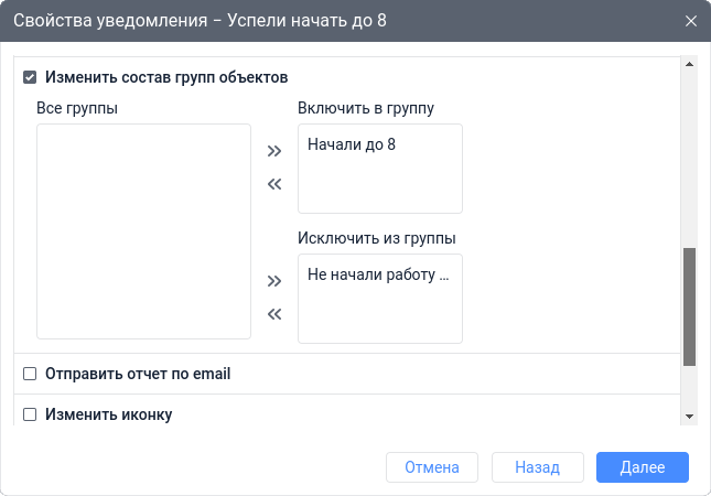

  3. Уведомление Успели начать до 8 (уведомление 1), которое настроено на отслеживание группы Не начали работу до 8 и контролирует появление скорости (то есть начало работы). Если это условие будет выполнено, то объекты будут исключены из группы Не начали работу до 8 и добавлены в группу Начали до 8. Также работу данного уведомления нужно ограничить по времени с 00:00 до 07:59.
    Пример настройки

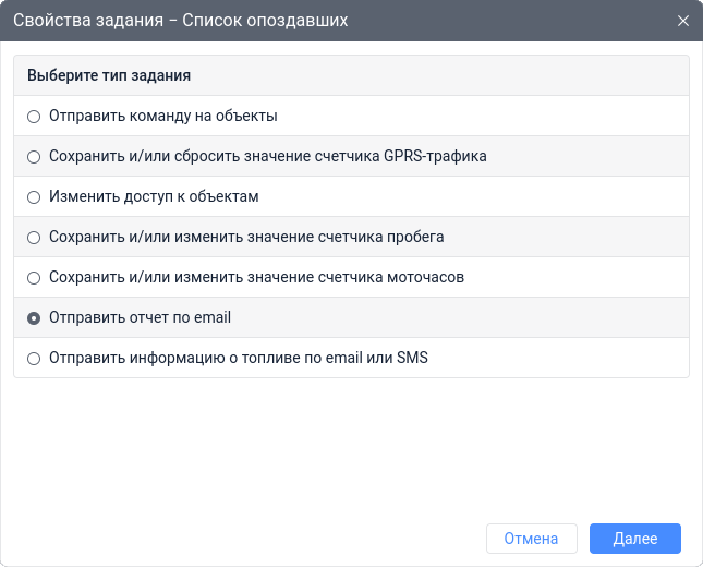

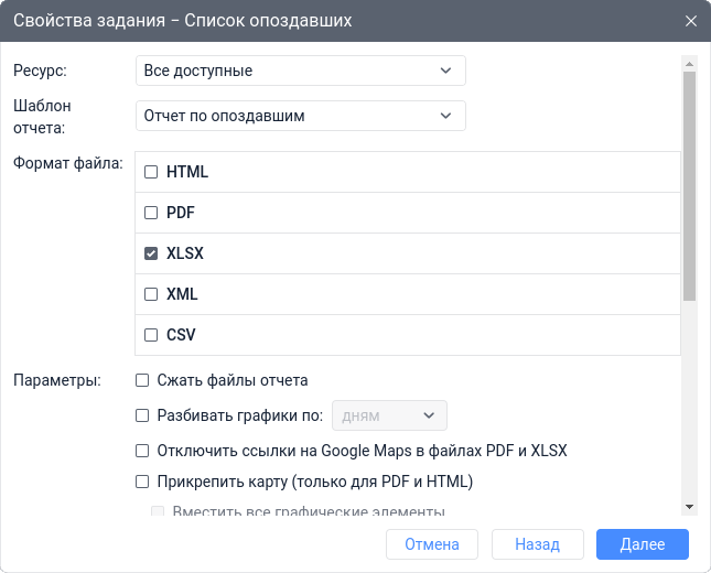

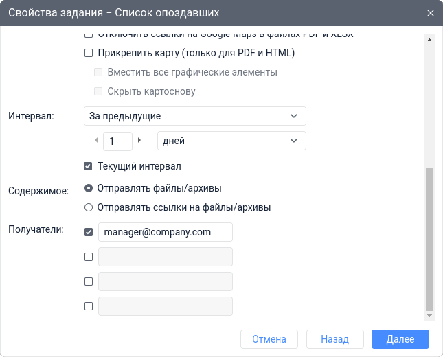

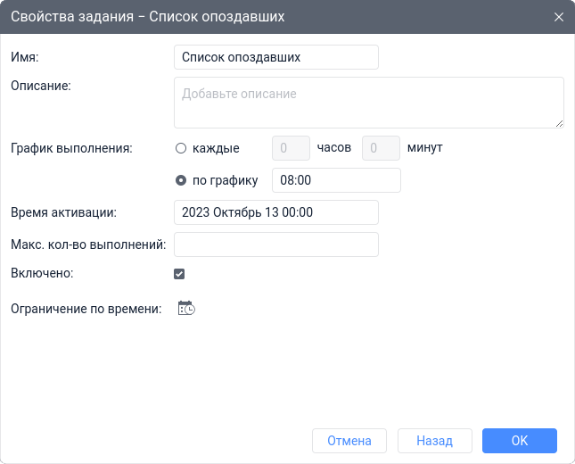

  4. Задание Список опоздавших, которое в 08:00 будет отправлять отчет владельцу автопарка об объектах из группы Не начали работу до 8. Групповой отчет может содержать, например, таблицу Последние данные.
    Пример настройки

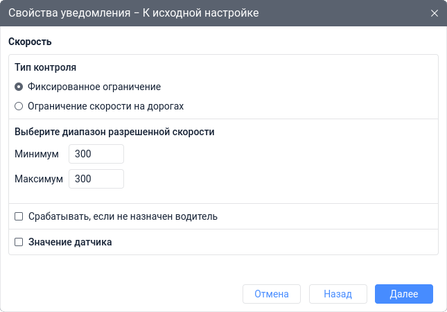

  5. Уведомление К исходной настройке (уведомление 2) в данном случае будет возвращать все объекта из группы Начали до 8 в группу Не начали работу до 8 ближе к полуночи. Делается это по аналогии с одноименным уведомлением из примера 4 выше.
Теперь объекты, которые не начали движение до 08:00, останутся в группе Не начали работу до 8, а затем задание отправит о них отчет владельцу автопарка. Если же какой-то объект начнет движение до 8 утра, то он будет перемещен в группу Начали до 8, поэтому не попадет в отчет о нарушителях. Вечером все объекты будут возвращены в исходную группу.

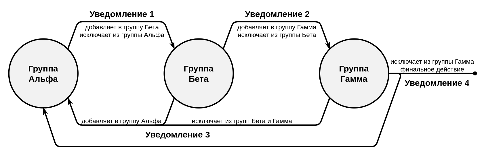

  2. Группа под названием Вне или внутри <24 часов (группа Альфа на схеме выше), которая изначально содержит все объекты.
  3. Группа Внутри >24 часов (группа Бета), в которой будут содержаться объекты, которые находятся внутри геозоны 24 часа или более.
  4. Группа Внутри >48 часов (группа Гамма), в которой будут содержаться объекты, которые находятся внутри геозоны 48 часов или более.

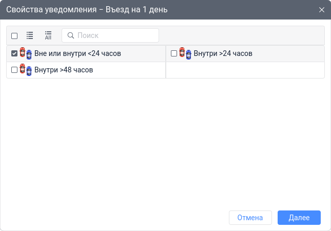

  5. Уведомление Въезд на 1 день (уведомление 1), которое настроено на отслеживание группы Вне или внутри <24 часов и контролирует нахождение в геозоне более 24 часов. Если это условие будет выполнено, то объекты будут исключены из группы Вне или внутри <24 часов и добавлены в группу Внутри >24 часов. Уведомление должно срабатывать При изменении состояния, а Мин. продолжительность тревожного состояния должна быть равна 24 часам (1440 минутам, 86400 секундам).
    Пример настройки

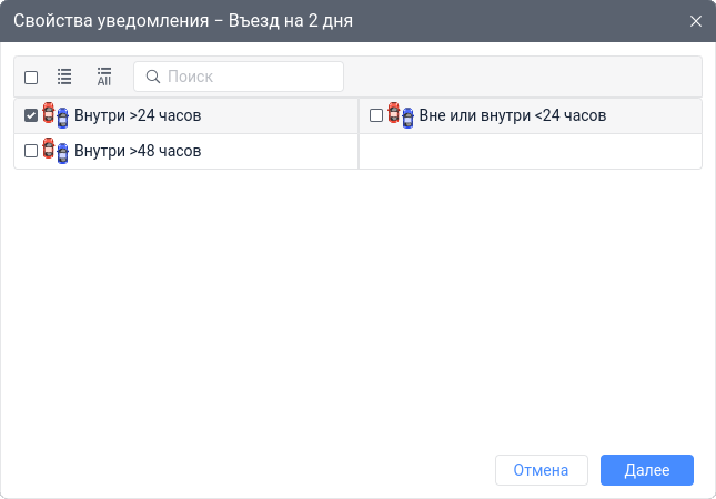

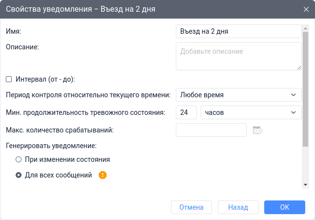

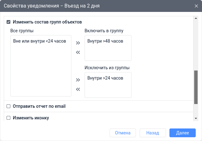

  6. Уведомление Въезд на 2 дня (уведомление 2), которое настроено на отслеживание группы Внутри >24 часов и контролирует нахождение в геозоне более 48 часов. Если это условие будет выполнено, то объекты будут исключены из группы Внутри >24 часов и добавлены в группу Внутри >48 часов. Уведомление должно срабатывать Для всех сообщений, а Мин. продолжительность тревожного состояния должна быть равна 24 часам (1440 минутам, 86400 секундам).
    Пример настройки

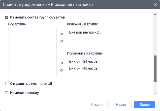

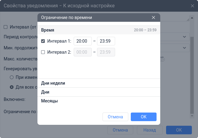

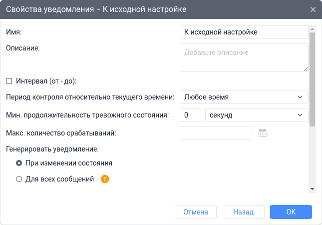

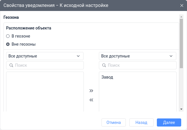

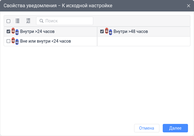

  7. Уведомление К исходной настройке (уведомление 3) будет возвращать все объекта из групп Внутри >24 часов и Внутри >48 часов в группу Вне или внутри <24 часов, если объект покинул геозону. Уведомление должно срабатывать При изменении состояния.
    Пример настройки

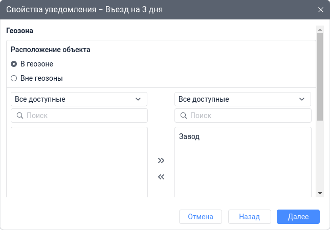

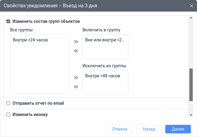

  8. Уведомление Въезд на 3 дня (уведомление 4), которое настроено на отслеживание группы Внутри >48 часов и контролирует нахождение в геозоне более 72 часов. Если это условие будет выполнено, то объекты будут исключены из группы Внутри >48 часов и добавлены в группу Вне или внутри <24 часов, а также менеджеру отправится электронное письмо. Уведомление должно срабатывать Для всех сообщений, а Мин. продолжительность тревожного состояния должна быть равна 24 часам (1440 минутам, 86400 секундам).
    Пример настройки
Теперь объекты, которые находились в геозоне в течение одних суток, переместятся из группы Вне или внутри <24 часов в группу Внутри >24 часов, спустя одни сутки они переместятся в группу Внутри >48 часов, а спустя еще одни сутки уведомление отправит электронное письмо менеджеру и переместит объект в исходную группу. Если же в любой момент объекты покинут геозону, то они вернутся в исходную группу Вне или внутри <24 часов.
