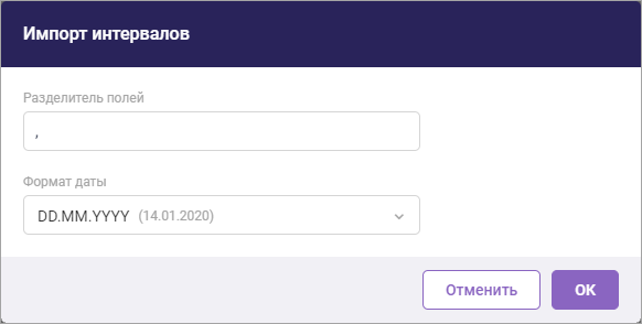

  3. Выберите формат даты. Для файла формата CSV укажите также разделитель полей, который в нем используется.

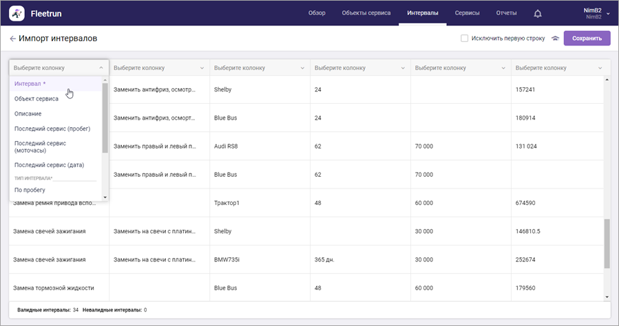

  4. Укажите названия необходимых колонок в таблице с результатами импорта. Для этого в выпадающем списке над каждой колонкой выберите ее имя. В таблице обязательно должна быть колонка Интервал и хотя бы одна колонка из блока Тип интервала (По пробегуПо моточасамПо времени). Чтобы отменить выбор, нажмите на иконку.
Если для колонки не выбрано название, то ее содержимое не импортируется в систему.

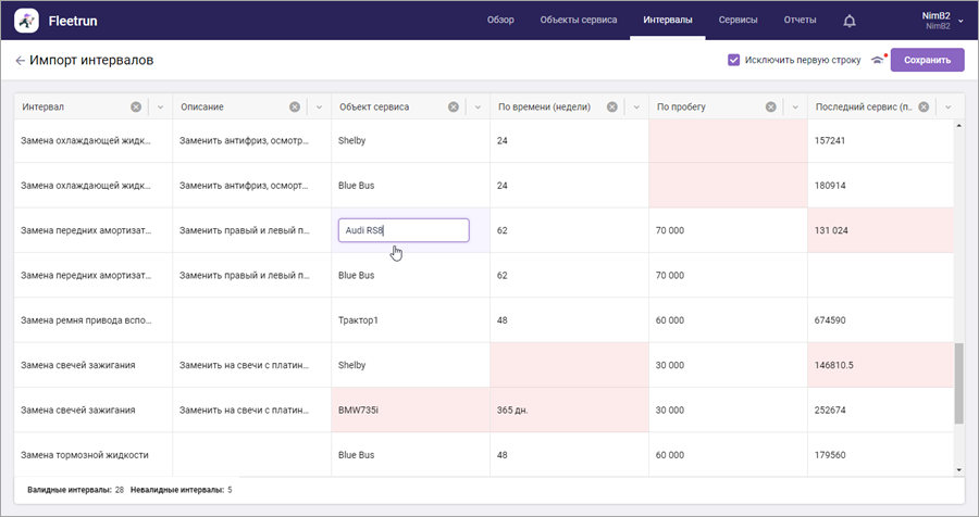

  1. Выберите опцию Исключить первую строку, если необходимо импортировать содержимое файла без нее.
  2. При необходимости отредактируйте данные в таблице. Ячейки с некорректными данными выделяются красным цветом. Интервалы с такими ячейками импортировать нельзя. Чтобы изменить данные, нажмите на ячейку и введите в нее новый текст. Для сохранения текста щелкните левой кнопкой мыши вне ячейки.
  3. Нажмите Сохранить. В открывшемся окне показывается результат импорта. Нажмите ОК, чтобы вернуться на страницу интервалов (если импортировались все интервалы) или к результатам импорта (если импортировались не все). Со страницы с результатами импорта можно уйти, щелкнув по иконке .
