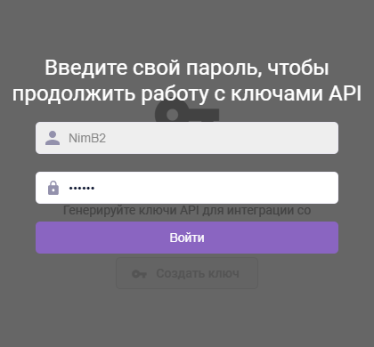

Для перехода на страницу нажмите на имя пользователя в навигационной панели и выберите пункт Ключи API. Введите свой пароль и нажмите Войти.

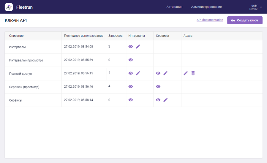

Страница представлена в виде таблицы с описанными ниже столбцами.
СтолбецОписание
Описание Имя токена, заданное пользователем при его создании.
Последнее использованиеДата и время последнего использования. Ключ API действителен в течение 10 дней с момента его последнего применения. По истечении этого срока ключ удаляется автоматически.
Запросов Количество запросов по токену.
Интервалы
Права доступа на интервалы, которые есть у токена.
Сервисы Права доступа на сервисы, которые есть у токена.
Архив Права доступа на архив, которые есть у токена.

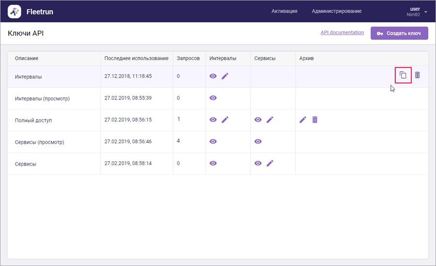

При наведении курсора на строку с токеном в конце нее появляются иконки Копировать в буфер обмена и Удалить.

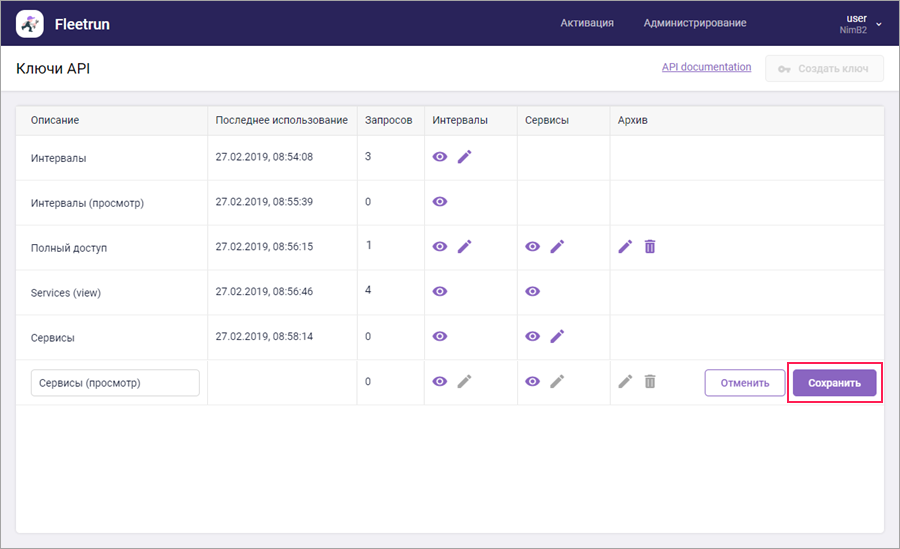

  1. Создайте во Fleetrun ключ API. Для этого нажмите на кнопку Создать ключ в правом верхнем углу страницы. Введите описание ключа и укажите права доступа на интервалы и/или сервисы. Нажмите на Сохранить.
  2. Скопируйте нужный ключ API в буфер обмена, используя кнопку , которая появляется в конце строки с именем токена при наведении на нее курсора.

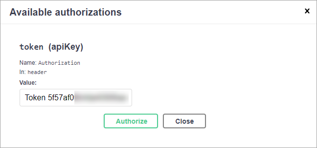

  3. Перейдите на сайт документации Fleetrun API и откройте диалог авторизации щелчком по иконке  или кнопке Authorize. Вставьте скопированный ключ из буфера обмена в строку Value и нажмите на Authorize. Закройте диалог.

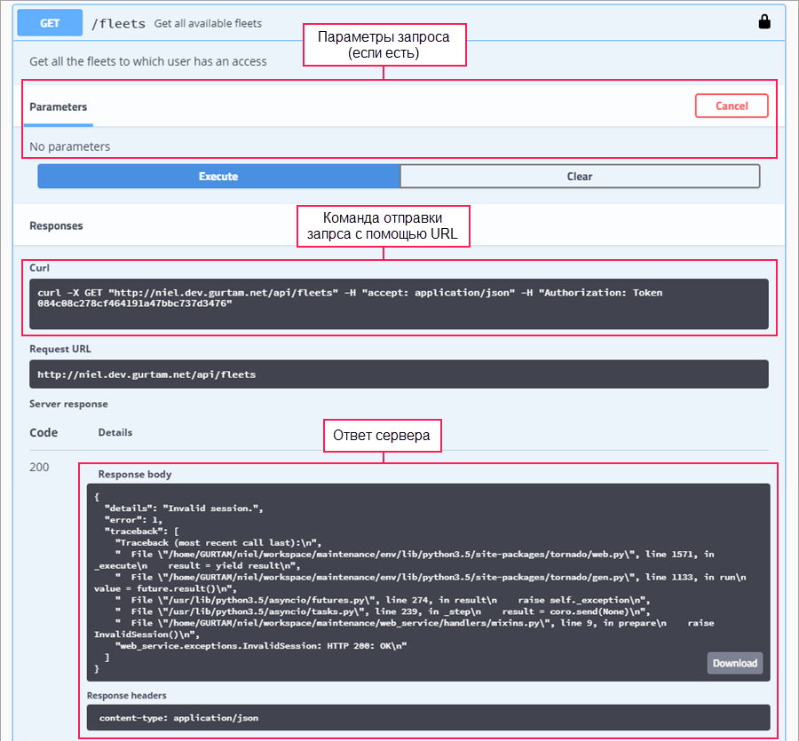

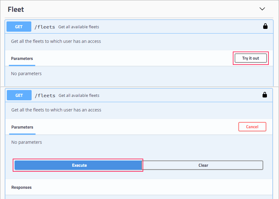

  4. После указания ключа API можно выполнять запросы. Для этого откройте любой интересующий запрос и последовательно нажмите на Try it out и на Execute.
  5. Помимо описания запросов и их параметров, документация позволяет изменить параметры запроса, а также просмотреть ответ сервера.
