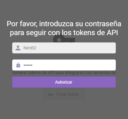

Para que se abra la página, haga clic en el nombre del usuario en la barra de navegación y escoja Tokens de API. Introduzca su contraseña y apriete Autorizar.

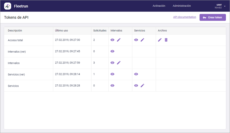

En la página se muestra una tabla con las columnas que se describen a continuación.
ColumnaDescripción
DescripciónEl nombre del token indicado por el usuario mientras crearlo.
Último usoLa fecha y la hora del último uso. El token está válido a lo largo de 10 días desde el momento de su último empleo. Al pasar este término, el token se elimina automáticamente.
SolicitudesLa cantidad de solicitudes por este token.
IntervalosLos derechos de acceso a intervalos que tiene el token.
ServiciosLos derechos de acceso a servicios que tiene el token.
ArchivoLos derechos de acceso que tiene el token al archivo.

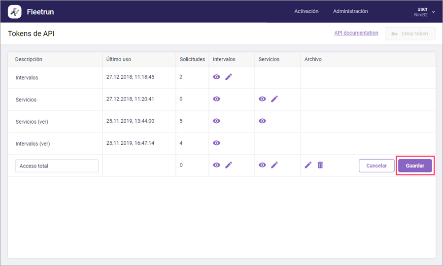

  1. Cree una clave API en Fleetrun. Para ello, haga clic en el botón Crear token en el rincón superior derecho de la página. Introduzca una descripción del token y especifique los derechos de acceso para los intervalos y/o servicios. Haga clic en Guardar.

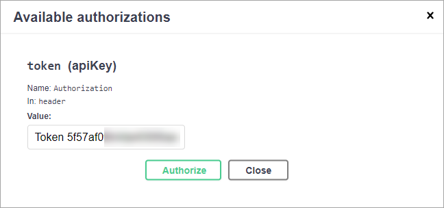

  3. Vaya al sitio de la documentación de Fleetrun API y abra el diálogo de autenticación por un clic en el icono  o en el botón Authorize. Pegue el token copiado del Portapapeles al campo Value y apriete Authorize. Cierre el diálogo.

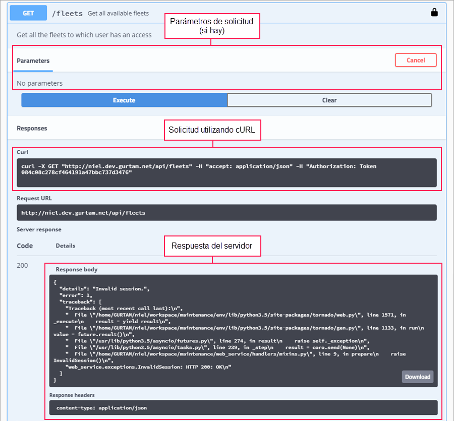

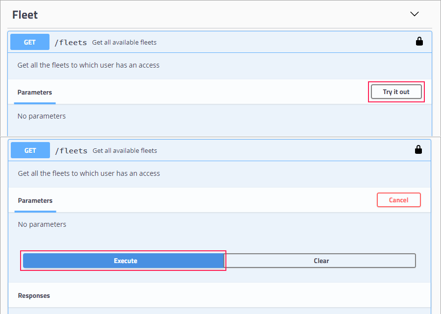

  4. Una vez indicado el token, se puede realizar solicitudes. Para hacerlo, abra cualquier solicitud necesaria y apriete sucesivamente los botones Try it out y Execute.
  5. Además de describir solicitudes y sus parámetros, la documentación permite cambiar los parámetros de solicitud y ver la respuesta del servidor.
