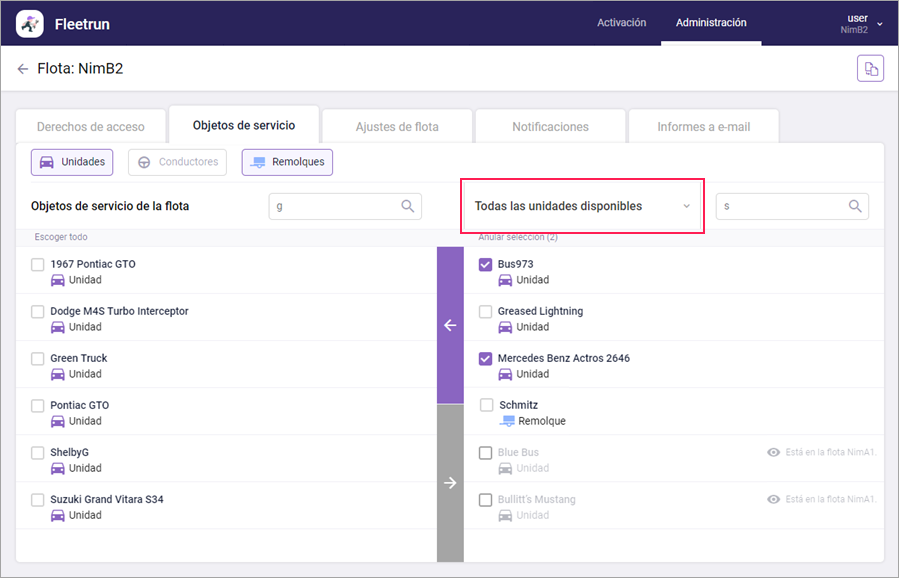

En la pestaña Objetos de servicio hay dos listas: en la de izquierda se muestran los objetos de servicio de la flota; en la de derecha, las unidades, remolques y conductores que pueden ser agregados a la misma. Para ver qué objetos de servicio están disponibles para ser agregados, seleccione el elemento de filtro necesario encima de la lista derecha.

Para agregar objetos de servicio a la flota, seleccione los necesarios en la lista de objetos disponibles y apriete el botón en forma de flecha hacia izquierda. Para facilitar la búsqueda de objetos de servicio en la lista, utilice el filtro dinámico encima de la misma. Si se necesita seleccionar todos los objetos de servicio de la lista, apriete el botón Escoger todo. Se puede anular la selección manualmente o por medio de apretar Anular selección (lo hace de todas las unidades, remolques y conductores).
Apriete Guardar para aplicar los cambios.
Para eliminar los objetos de servicio de la flota, proceda de la misma manera. Si un objeto de servicio está asignado a intervalos y/o servicios, estas asignaciones y la historia de servicios desaparecen junto con el objeto al apretar Guardar. Si es necesario eliminar unidades, remlques o conductores de Wialon, primero elimínelos de la flota.
