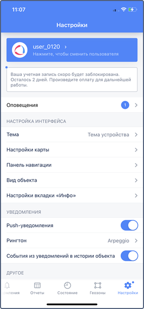

Настройки
На вкладке Настройки можно ознакомиться с оповещениями, изменить параметры интерфейса, карты, уведомлений, сменить пользователя или выйти из приложения, ознакомиться со списком возможных проблем и их решением, а также открыть документацию к приложению.
Вкладка содержит следующие разделы:
  • верхний блок, где можно сменить пользователя и выйти из приложения и где показываются информационные сообщения,
  • Настройки интерфейса,
  • Уведомления,
  • Другое,
  • Помощь.
Смена пользователя и выход из приложения
В верхней части экрана настроек указано имя пользователя, под которым осуществлен вход в приложение. Нажмите на него, чтобы открыть страницу со списком доступных учетных записей, если таковые имеются. Выберите учетную запись, под которой хотите войти, или нажмите на кнопку Другой пользователь, чтобы авторизоваться под новым пользователем.
Для того чтобы выйти из приложения, нажмите Выйти.
Информационные сообщения
В верхней части экрана под именем пользователя могут появляться уведомления о приближающейся блокировке учетной записи и оповещения от менеджера сервиса. Цифровой индикатор в конце строки Оповещения показывает количество непрочитанных сообщений. Нажмите на строку, чтобы перейти к их списку.
Этот раздел включает в себя настройки карты, панели навигации, внешнего вида карточки объекта и вкладки Инфо объектов.
Тема
Здесь вы можете выбрать тему для приложения: светлую, темную или такую же, как в вашем устройстве.
