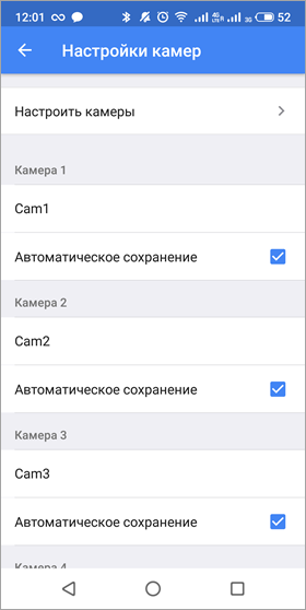

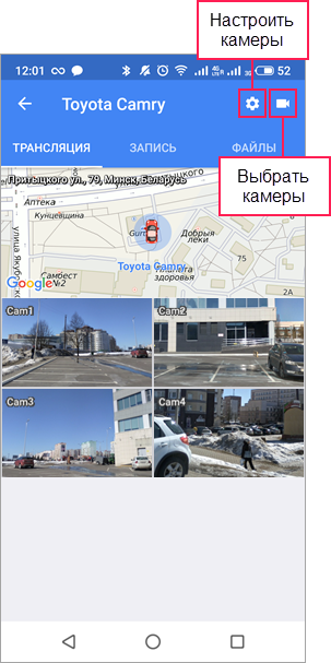

Чтобы перейти к настройке камер, нажмите на иконку  в правом верхнем углу экрана. Здесь показываются все камеры объекта, настроенные для просмотра видеотрансляций, получения видеозаписей и сохранения файлов.
Если в списке показываются не все или лишние камеры, нажмите на строку Настроить камеры и выберите необходимые. Максимальное количество камер для одного объекта — 16.
Для каждой настроенной камеры указывается ее номер и имя, которое можно изменить при необходимости. Под именем каждой камеры доступна опция Автоматическое сохранение, которая позволяет сохранять видео с этой камеры в результате срабатывания уведомления со способом действия Сохранить видео как файл, созданного в веб-версии Wialon. Отметьте опцию галочкой или снимите выделение, чтобы включить или отключить ее для камеры соответственно.

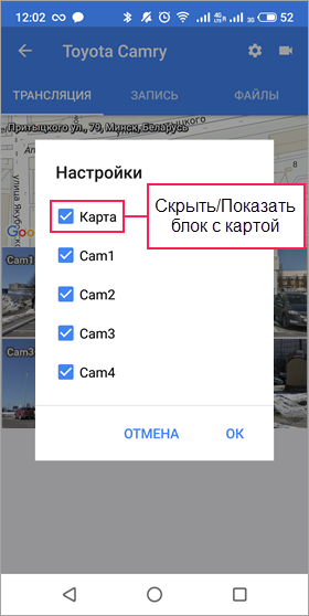

Чтобы увидеть видеотрансляции только с определенных камер, нажмите на иконку  в правом верхнем углу экрана, отметьте необходимые камеры и нажмите ОК.
Здесь также можно включить или отключить отображение карты с местоположением объекта.

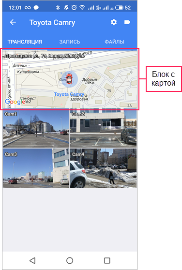

Карта
В верхней части экрана показывается блок с картой, которая центрируется на местоположении объекта. В левом верхнем углу блока показывается адрес, по которому объект находится в настоящий момент. Местоположение объекта обозначается его иконкой.
При необходимости источник карт можно изменить в настройках. Масштабирование и перемещение по карте невозможно. Чтобы скрыть блок с картой, нажмите на иконку  , отключите опцию Карта и нажмите ОК.

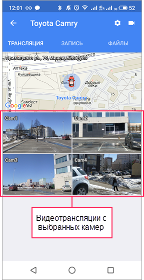

Видеотрансляции
Чтобы воспроизвести видеотрансляцию, нажмите на иконку   в блоке с ней. Каждая видеотрансляция воспроизводится по отдельности. Чтобы остановить видеотрансляцию, нажмите на блок с ней.

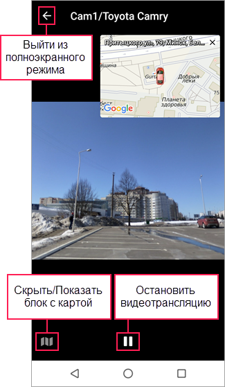

Двойное нажатие на блок с видеотрансляцией позволяет открыть ее во весь экран. В полноэкранном режиме также доступен блок с картой, на которой показывается местоположение объекта. При необходимости этот блок можно перемещать вправо или влево в верхней или нижней части экрана.
При просмотре видеотрансляции в полноэкранном режиме доступны следующие иконки:
ИконкаДействие
Воспроизвести видеотрансляцию. Если вы остановили видеотрансляцию, то после нажатия на эту иконку она снова начинает воспроизводиться в режиме реального времени.
Остановить видеотрансляцию.
Скрыть/Показать блок с картой. Чтобы скрыть карту, вместо этой иконки можно нажать на крестик в правом верхнем углу ее блока.
Выйти из полноэкранного режима.
Для удобства просмотра видеотрансляции в полноэкранном режиме доступна альбомная ориентация.
