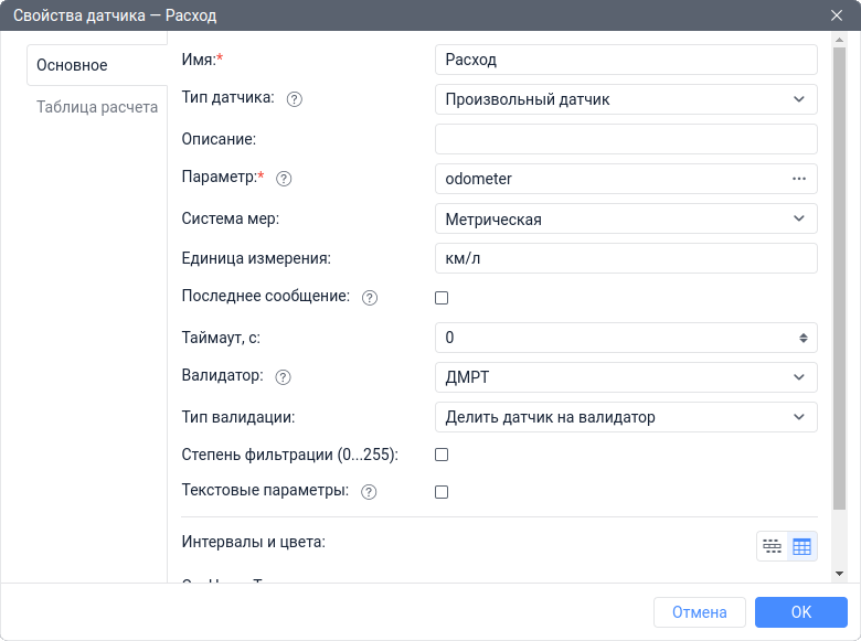

Пример

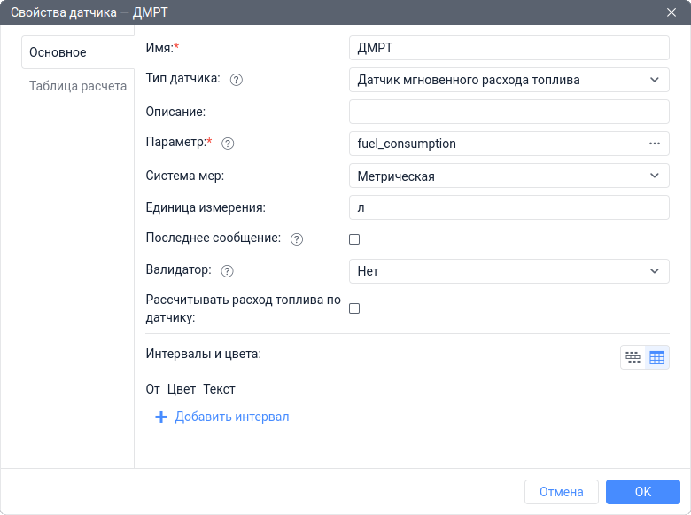

Предположим, что от объекта приходят сообщения, в которых присутствуют следующие параметры:
  • odometer — отображает расстояние в километрах, пройденное между двумя последними сообщениями;
  • fuel_consumption — отображает топливо в литрах, потраченное между двумя последними сообщениями.
Клиенту нужен датчик, который будет в реальном времени показывать расход в км/л.
Вариант решения через валидацию:
  1. Создать Датчик мгновенного расхода топлива с именем ДМРТ, основанный на параметре fuel_consumption.
  2. Создать Произвольный датчик с именем Расход и единицами измерения км/л. В качестве параметра указать odometer. В свойствах датчика Расход указать датчик ДМРТ в качестве валидатора и выбрать тип валидации Делить датчик на валидатор.

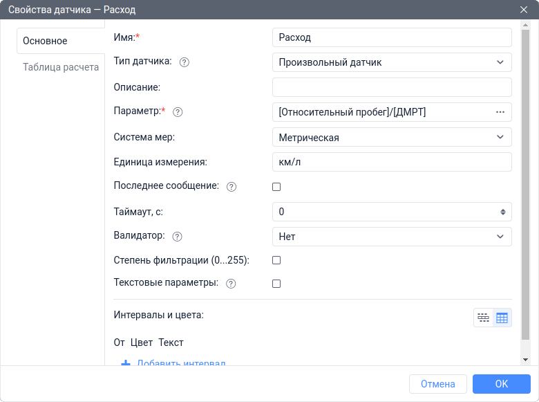

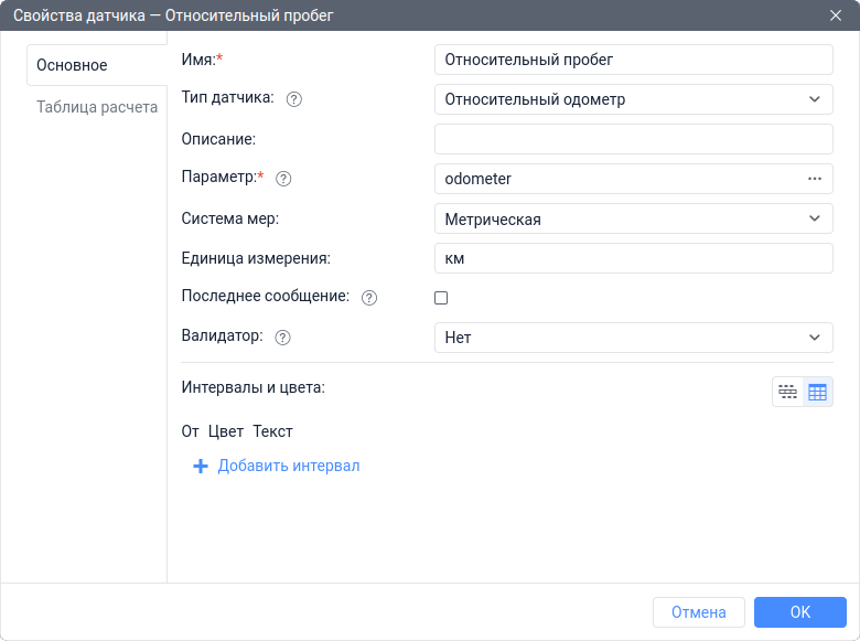

Вариант решения через выражение:
  1. Создать датчик с типом Относительный одометр с именем Относительный пробег, основанный на параметре odometer.
  2. Создать Датчик мгновенного расхода топлива с именем ДМРТ, основанный на параметре fuel_consumption.
  3. Создать Произвольный датчик с именем Расход и единицами измерения км/л. Использовать формулу с именами созданных ранее датчиков в квадратных скобках: [Относительный пробег]/[ДМРТ].
Как несложно заметить, при использовании валидации достаточно создать не 3, а только 2 датчика, но в таком случае ни один датчик не будет показывать значение пробега между сообщениями. Однако если для решения каких-то других задач вам потребуется создать датчик с типом Относительный одометр, то в таком случае решение с использованием выражения будет более удобным.

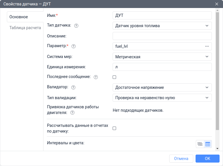

Пример
Предположим, что в объекте созданы следующие датчики:
  • Датчик уровня топлива с именем ДУТ, основанный на параметре fuel_lvl;
  • Датчик напряжения с именем Напряжение, основанный на параметре pwr_ext.

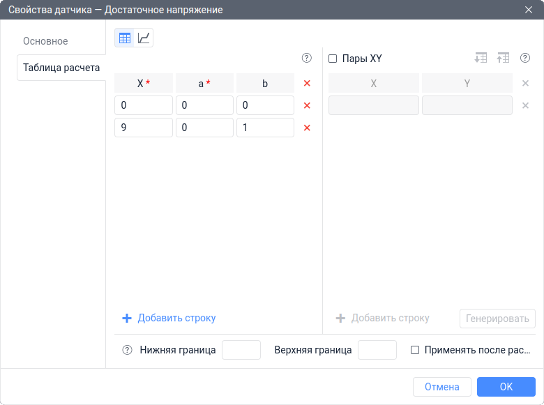

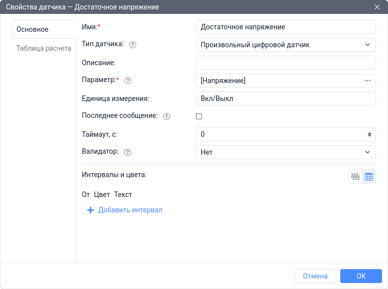

Когда значение датчика напряжения падает ниже 9 вольт, аналоговый датчик уровня топлива показывает ошибочные значения. Для корректного контроля топлива необходимо избавиться от ложных показаний.
В таком случае необходимо:
  1. Создать Произвольный цифровой датчик с именем Достаточное напряжение на основе выражения [Напряжение].
  2. Добавить к нему таблицу расчета со следующими строками:
    X=0; a=0; b=0
    X=9; a=0; b=1
  3. В свойствах ДУТ указать датчик Достаточное напряжение в качестве валидатора и выбрать тип валидации Проверка на неравенство нулю.
Теперь при напряжении ниже 9 вольт датчик Достаточное напряжение будет иметь значение 0 (Выкл), следовательно, проверка на неравенство нулю не будет пройдена, из-за чего показания ДУТ будут заменены на прочерк (N/A). Это позволит исключить ошибочные данные из анализа.

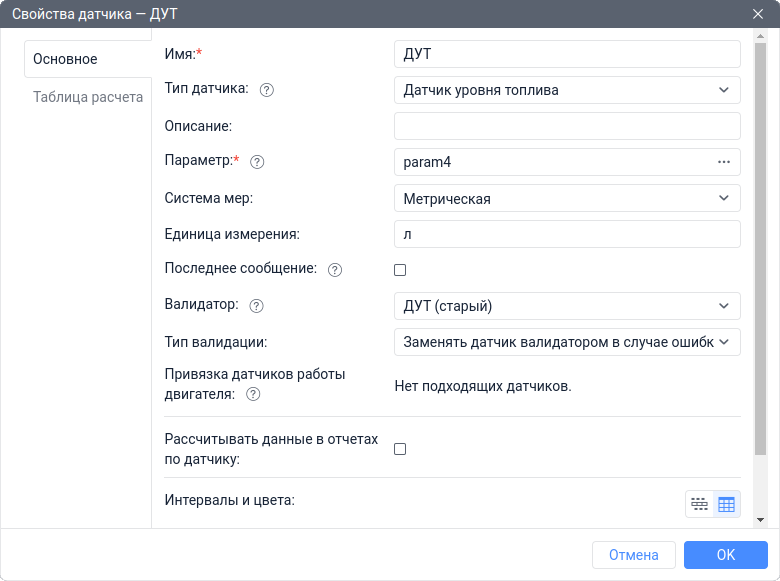

Предположим, что в рамках интервала отчета от объекта приходили сообщения, в которых присутствовали следующие параметры:
  • adc1 — отображает уровень топлива в вольтах по ранее установленному датчику уровня топлива (в новых сообщениях параметр отсутствует);
  • param4 — отображает уровень топлива в вольтах по новому датчику уровня топлива (в старых сообщениях параметр отсутствует).
Необходимо настроить датчики так, чтобы в отчете можно было отобразить данные о топливе и по старому, и по новому датчику.

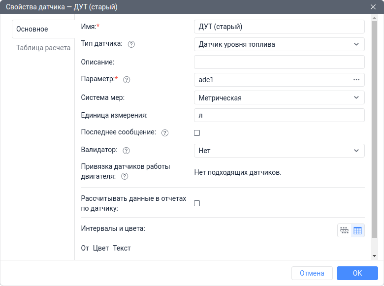

  1. Создать Датчик уровня топлива с именем ДУТ (старый), основанный на параметре adc1. В его таблицу расчета необходимо внести старую тарировочную таблицу для конвертации вольт в литры.
  2. Создать Датчик уровня топлива с именем ДУТ, основанный на параметре param4. В его таблицу расчета необходимо внести новую тарировочную таблицу для конвертации вольт в литры. В свойствах ДУТ в качестве валидатора указать датчик ДУТ (старый) и выбрать тип валидации Заменять датчик валидатором в случае ошибки.
Решить эту задачу можно с помощью выражения в строке Параметр, а именно с помощью операции Проверка наличия значения. Для этого необходимо:
  2. Создать Датчик уровня топлива с именем ДУТ, основанный на параметре param4|[ДУТ (старый)]. В его таблицу расчета необходимо внести новую тарировочную таблицу для конвертации вольт в литры.

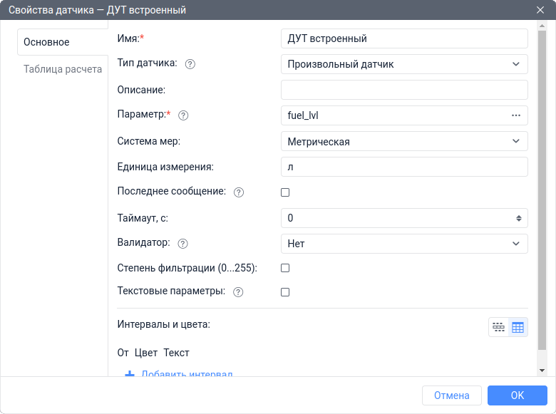

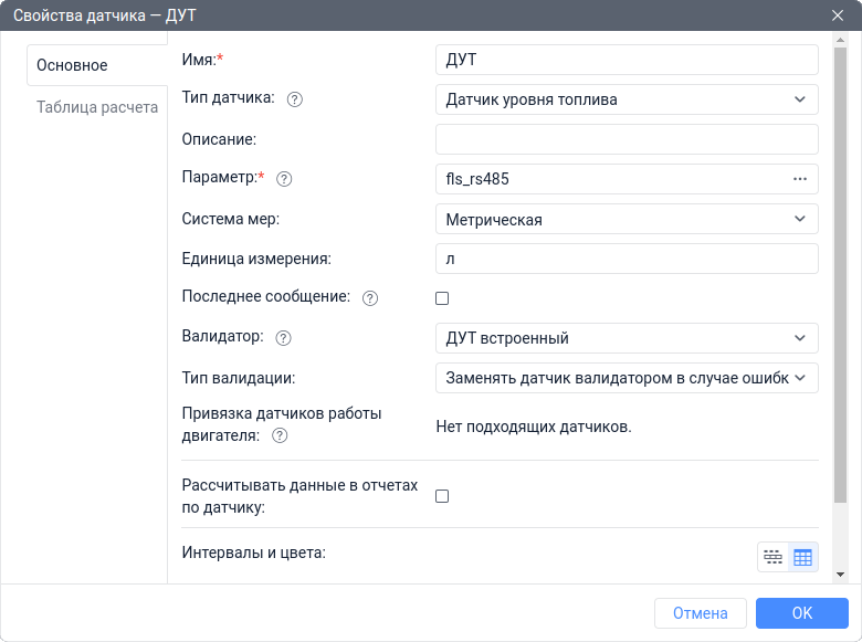

  • fls_rs485 — отображает уровень топлива в вольтах по установленному датчику уровня топлива;
  • fuel_lvl — отображает уровень топлива в литрах по встроенному датчику уровню топлива.
Установленный ДУТ является более точным, но иногда он отображает ошибку, и в этот момент клиент хочет видеть показания встроенного ДУТа.
  1. Создать Произвольный датчик с именем ДУТ встроенный, основанный на параметре fuel_lvl.
  2. Создать Датчик уровня топлива с именем ДУТ, основанный на параметре fls_rs485. В его таблицу расчета необходимо внести тарировочную таблицу для конвертации вольт в литры. В свойствах ДУТ в качестве валидатора указать датчик ДУТ встроенный и выбрать тип валидации Заменять датчик валидатором в случае ошибки.

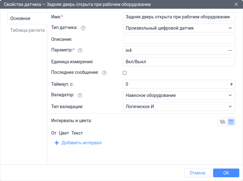

  • in3 — равен 0, когда навесное оборудование выключено, или 1, когда оно включено;
  • in4 — равен 0, когда задняя дверь закрыта, или 1, когда она открыта.

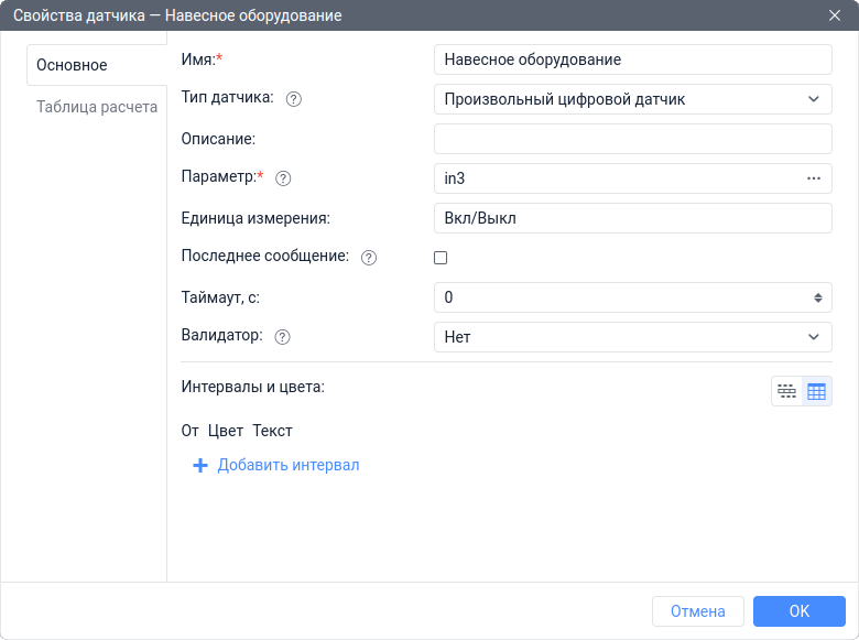

Необходимо создать датчик, который будет включен, когда навесное оборудование включено и задняя дверь открыта.
  1. Создать Произвольный цифровой датчик с именем Навесное оборудование, основанный на параметре in3.
  2. Создать Произвольный цифровой датчик с именем Задняя дверь открыта при рабочем оборудовании, основанный на параметре in4. Далее выбрать датчик Навесное оборудование в качестве валидатора и выбрать тип валидации Логическое И.
Решить эту задачу можно и с помощью выражения в строке Параметр. Для этого достаточно создать Произвольный цифровой датчик с именем Задняя дверь открыта при рабочем оборудовании, основанный на выражении in3*in4.
Данный подход будет работать, если параметры могут принимать только значения 0 или 1.

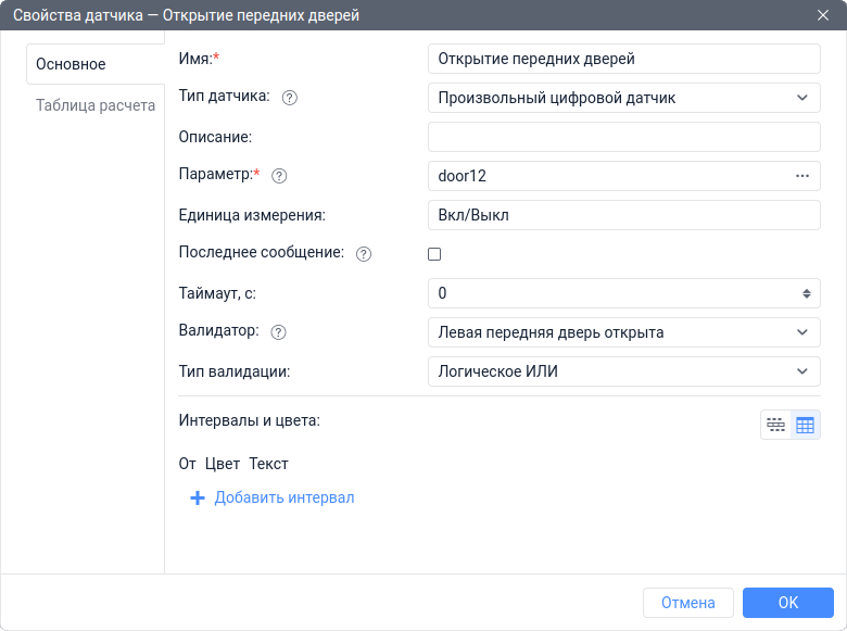

Необходимо создать датчик, который будет включен, когда открыта хотя бы одна из передних дверей автомобиля.
  1. Создать Произвольный цифровой датчик с именем Левая передняя дверь открыта, основанный на параметре door11.
  2. Создать Произвольный цифровой датчик с именем Открытие передних дверей, основанный на параметре door12. Далее указать датчик Левая передняя дверь открыта в качестве валидатора и выбрать тип валидации Логическое ИЛИ.

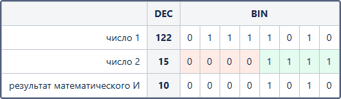

Данная валидация бывает полезна для выделения определенной части битов из параметра. Она подразумевает побитовое выполнение операции Логическое И, что продемонстрировано ниже.
Сперва с помощью приложения Калькулятор в режиме программиста или аналогичных онлайн-инструментов необходимо перевести рассматриваемое число из десятичной (DEC) системы счисления в двоичную (BIN).
Например, результат математического И между числами 122 и 15 будет иметь следующий вид:
Если во втором числе бит равен 0 (выделено красным), то в результате этот бит также будет равен 0. А если во втором числе бит равен 1 (выделено зеленым), то в результате этот бит будет иметь то же значение, что и в первом числе. Можно сказать, что с помощью двоичного представления числа 15 была осуществлена фильтрация числа 122 таким образом, чтобы оставить в нем только младшие 4 бита.

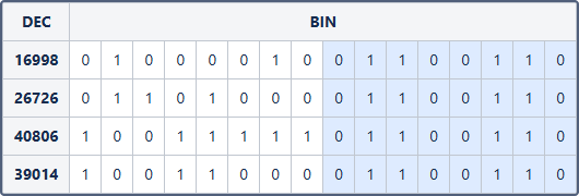

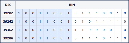

Предположим, что от объекта приходят сообщения, в которых присутствует 16-битный параметр can_a1, который содержит в себе информацию о разных системах объекта. Исходя из документации трекера в младших 8 битах параметра содержится информация об уровне топлива. Необходимо проверить это и извлечь часть параметра из 8 младших битов, чтобы создать на их основе датчик уровня топлива.
Например, когда 100-литровый бак заполнен на 40%, значение параметра can_a1 может иметь следующие значения:
Как несложно заметить, значение параметра can_a1 может меняться в десятичном представлении, но при этом младшие 8 битов параметра остаются неизменными (они выделены синим), так как количество топлива в баке не меняется. Если перевести значения младших 8 битов в десятичную систему, то получаем:
(BIN) 0110 0110 = (DEC) 102
А максимально значение, которое можно хранить в 8 битах равно:
(BIN) 1111 1111 = (DEC) 255
С помощью простых арифметических действий проверяем, что 102/255 = 40/100 = 0.4 — из этого можно сделать вывод, что младшие 8 битов параметра действительно соответствуют баку, заполненному на 40%.

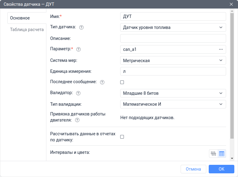

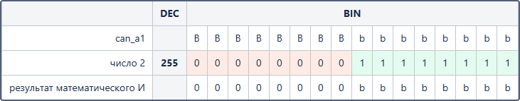

Для извлечения первой части параметра необходимо:
  1. Создать Произвольный датчик с именем Младшие 8 битов на основе параметра const255.
  2. Создать Датчик уровня топлива с именем ДУТ на основе параметра can_a1. Далее выбрать датчик Младшие 8 битов в качестве валидатора и выбрать тип валидации Математическое И. Также в таблицу расчета датчика необходимо внести тарировочную таблицу для конвертации результата в литры.
Так как в разных сообщениях каждый бит может иметь разные значения, то обозначим младшие биты как b, а старшие — B:
В итоге с помощью двоичного представления числа 255 была осуществлена фильтрация параметра can_a1 таким образом, чтобы оставить в нем только младшие 8 битов.

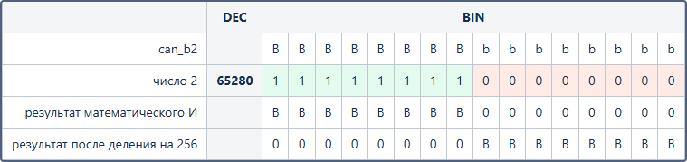

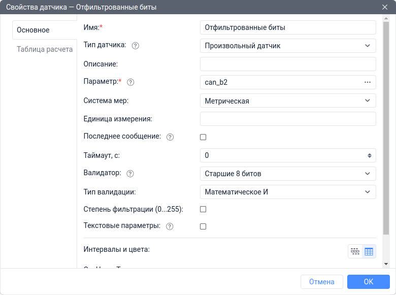

Пример 2
Предположим, что от объекта приходят сообщения, в которых присутствует 16-битный параметр can_b2, который содержит в себе информацию о разных системах объекта. Исходя из документации трекера в старших 8 битах параметра содержится информация об уровне топлива. Необходимо проверить это и извлечь часть параметра из 8 старших битов, чтобы создать на их основе датчик уровня топлива.
Например, когда 200-литровый бак заполнен на 60%, значение параметра can_b2 может иметь следующие значения:
Как несложно заметить, значение параметра can_b2 может меняться в десятичном представлении, но при этом старшие 8 битов параметра остаются неизменными (они выделены синим), так как количество топлива в баке не меняется. Если перевести значения старших 8 битов в десятичную систему, то получаем:
(BIN) 1001 1001 = (DEC) 153
С помощью простых арифметических действий проверяем, что 153/255 = 120/200 = 0.6 — из этого можно сделать вывод, что старшие 8 битов параметра действительно соответствуют баку, заполненному на 60%.

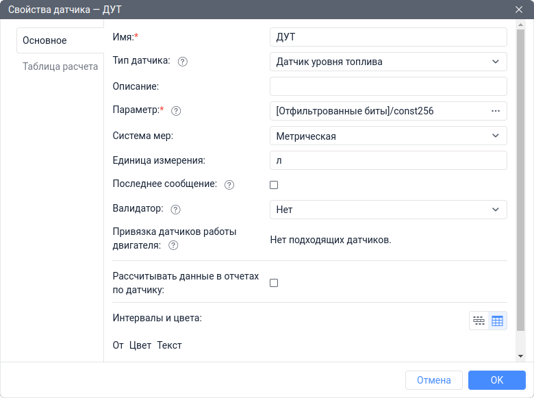

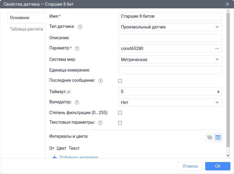

Для извлечения второй части параметра необходимо:
  1. Создать Произвольный датчик с именем Старшие 8 битов на основе параметра const65280.
  2. Создать Произвольный датчик с именем Отфильтрованные биты на основе параметра can_b2. Далее выбрать датчик Старшие 8 битов в качестве валидатора и выбрать тип валидации Математическое И.
  3. Создать Датчик уровня топлива с именем ДУТ на основе выражения [Отфильтрованные биты]/const256. В его таблицу расчета необходимо внести тарировочную таблицу для конвертации результата в литры.
Смещение битов на несколько разрядов вниз происходит через деление на 2 в степени, которая равная количеству разрядов для смещения. В данном случае это смещение на 8 разрядов, поэтому деление осуществляется на 28 = 256.
В итоге с помощью двоичного представления числа 65280 была осуществлена фильтрация параметра can_b2 таким образом, чтобы оставить в нем только старшие 8 битов, а потом они были превращены в младшие биты с помощью смещения.

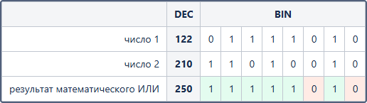

Математическое ИЛИ
Данная валидация подразумевает побитовое выполнение операции Логическое ИЛИ, что продемонстрировано ниже.
Например, результат математического ИЛИ между числами 122 и 210 будет иметь следующий вид:
Если хотя бы один из битов в первых двух числах равен 1, то в результате этот бит будет равен 1 (выделено зеленым). А если оба бита в первых двух числах равны 0, то в результате этот бит будет равен 0 (выделено красным).
