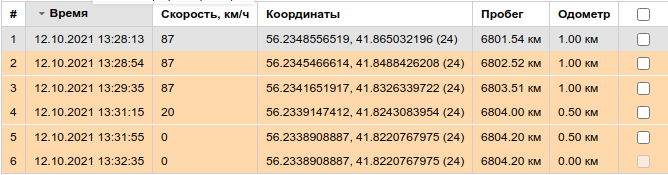

Датчики для учета пробега
На данный момент в Wialon существует два датчика для учета пробега:
  • Датчик пробега отображает весь пробег объекта с момента установки датчика.
  • Относительный одометр отображает пробег между рассматриваемым и предыдущим сообщениями.
Если устройство присылает параметры сразу для обоих упомянутых типов датчиков, то показания одометра необязательно должны полностью совпадать с разницей, которая получается при вычитании показаний датчика пробега в двух соседних сообщениях. Это связано с тем, что алгоритм расчета у датчиков может различаться со стороны самого устройства. Для демонстрации пользователю рекомендуется выбирать тот датчик, который показывает более достоверные результаты.
Оба датчика для учета пробега используют в качестве единиц измерения километры (или мили). Если приходящий параметр имеет другие единицы измерения, то необходимо применить коэффициент для перевода входящих значений в километры (или мили). Например, если параметр can_odo отображает значение в метрах, то в строку Параметр в свойствах датчика необходимо будет записать следующую формулу для перехода к километрам: can_odo/const1000
Практический метод выбора и проверки параметра
Чтобы проверить, правильно ли выбран параметр для Датчика пробега или Относительного одометра, можно использовать инструмент Расстояние. Значения параметров и измеренное между двумя сообщениями расстояние чаще всего не совпадает полностью, но являются соизмеримыми. Это связано с тем, что инструмент Расстояние математически рассчитывает расстояние между двумя точками с выбранными координатами, а датчики, как правило, считают пройденные километры, исходя из количества вращений колеса и его диаметра.
Параметр можно использовать в Датчике пробега, если
  • его значение не изменяется, когда объект стоит;
  • его значение увеличивается при движении объекта;
  • разница его значений в двух соседних сообщениях соизмерима со значением, полученным при использовании инструмента Расстояние.
Параметр можно использовать в Относительном одометре, если
  • он равен нулю, когда объект стоит;
  • он имеет положительное значение, когда объект движется;
  • он имеет приблизительно равные значения, когда объект движется с одинаковой скоростью;
  • его значение соизмеримо со значением, полученным при использовании инструмента Расстояние.

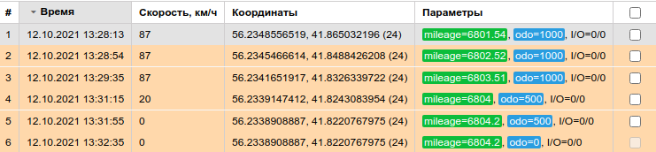

Пример
От объекта поступили сообщения со следующими параметрами:
Создайте Датчик пробега на основе параметра mileage, так как он постоянно растет в движении и не падает до нуля во время остановки.
Создайте Относительный одометр на основе параметра odo, так как он имеет разные значения в движении и падает до нуля во время остановки. Однако его значение кажется слишком большим, поэтому попробуйте применить формулу odo/const1000.

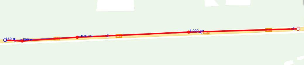

Измерьте пробег объекта между несколькими парами сообщений при помощи инструмента Расстояние, расположив измеряемые отрезки поверх трека.
Сравните полученные значения:
Датчик пробега Отличие от предыдущего значения по датчику пробега Относительный одометр Инструмент Расстояние
1 6801.54 км 1.00 км
2 6802.52 км 6802.52 - 6801.54 = 0.98 км 1.00 км 1.000 км
3 6803.51 км 6803.51 - 6802.52 = 0.99 км 1.00 км 1.020 км
4 6804.00 км 6804.00 - 6803.51 = 0.49 км 0.50 км 0.500 км
5 6804.20 км 6804.20 - 6804.00 = 0.20 км 0.50 км 0.160 км
6 6804.20 км 6804.20 - 6804.20 = 0.00 км 0.00 км -
Значения приблизительно равны, а потому можно предположить, что параметры для обоих датчиков выбраны верно.

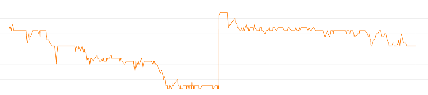

ДУТ
Параметр можно использовать в Датчике уровня топлива, если
  • его значение не меняется, когда двигатель не работает;
  • его значение постепенно уменьшается, когда двигатель работает;
  • его значение падает быстрее при движении или работе под нагрузкой, чем при остановке или отсутствии нагрузки;
  • его значение колеблется вокруг фактического значения при работе двигателя и движении;
  • его значение резко растет во время заправки.
В отличие от датчиков расхода топлива параметр от ДУТ может вести себя не так, как описано выше, потому что во время остановки или движения может осуществляться слив топлива, объект может двигаться под наклоном, температура может значительно меняться в течение дня, в топливе могут содержаться примеси и т.д. Подробнее о проблемах при контроле топлива и методах их решения можно почитать в разделе Статьи экспертов → Топливо.
Ниже приведен пример графика изменения параметра ДУТ, который захватывает интервалы поездки и заправки.
В некоторых случаях параметр ДУТ ведет себя противоположным образом: при работе двигателя его значение растет, а при заправке — падает. Это отличие будет нивелировано после проведения тарировки бака и внесения ее результатов в Таблицу расчета.
