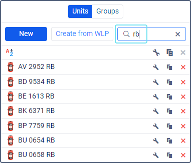

Динамический поиск
Если в списке находится очень большое количество элементов, для удобства можно воспользоваться быстрым динамическим поиском необходимого элемента. Он применяется для большинства вкладок и окон. Начните набирать имя элемента (геозоныобъекта и т. п. — в зависимости от открытой вкладки). Имя можно набирать, начиная с любого места. Регистр не учитывается. По мере введения текста в списке будут показываться элементы, которые соответствуют запросу.
Если поле фильтра оставить пустым, в списке показываются все доступные элементы.
Динамический фильтр также применяется в свойствах объектов, пользователей и групп объектов при определении уровня прав в отношении объектов системы. Кроме того, динамический фильтр применяется для выбора ресурса при создании уведомлений, заданий, а также при создании шаблона отчета.
Особенности использования фильтра на вкладке Мониторинг описаны в разделе Управление рабочим списком.
При поиске также можно применять спецсимволы * и ?, что описано ниже.

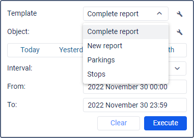

Выпадающие списки
В системе мониторинга широкое применение получили выпадающие списки. Они позволяют работать с большим количеством элементов. Это может быть, например, список доступных объектов при генерации отчета, запросе сообщений и т. д., список таблиц при редактировании шаблона отчета и др.
При построении треков, а также при запросе отчетов предусмотрена возможность использования динамического поиска по выпадающим спискам. Для треков это актуально при выборе объекта, для отчетов — при выборе шаблона и элемента. Чтобы воспользоваться динамическим поиском, необходимо кликнуть соответствующий выпадающий список и ввести имя/часть имени (объекта, шаблона, элемента). При вводе имени можно применять спецсимвол звездочка (*). Выпадающий список будет отфильтрован в соответствии с введенными символами.
Для работы с выпадающим списком можно использовать клавиатуру. Навигация осуществляется при помощи стрелок вверх/вниз, выбор искомого наименования — при помощи кнопки Enter.

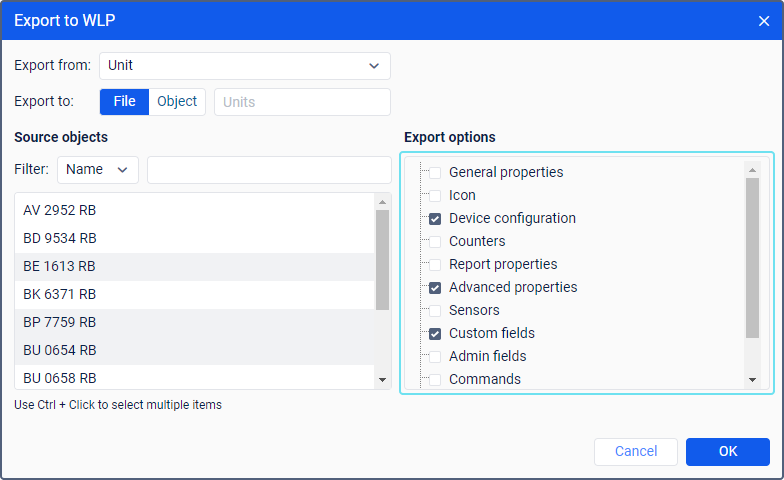

Списки множественного выбора
В таких списках можно выбрать не один элемент, а сразу несколько. Чтобы выбрать несколько элементов точечно (из разных мест списка) зажмите клавишу Ctrl и последовательно щелкните по всем необходимым элементам.
Также работают следующие клавиши:
  • Home — переместиться к началу списка;
  • End — перейти в конец списка;
  • ⇑ (стрелка вверх) — перейти к предыдущему элементу;
  • ⇓ (стрелка вниз) — перейти к следующему элементу;
  • Ctrl + A — выбрать все;
  • Shift + Home — выделить всё от текущего места до начала списка;
  • Shift + End — выделить всё от текущего места до конца списка;
  • Shift + ⇑ — выделять последовательно элементы от текущего вверх;
  • Shift + ⇓ — выделять последовательно элементы от текущего вниз.
Списки с флагами
Также список для выбора множества элементов может содержать флаги, которые указывают на то, выбран элемент или нет. К таким спискам можно применить комбинацию Ctrl + Click, чтобы выбрать сразу все элементы (или отменить выбор сразу всех элементов).
