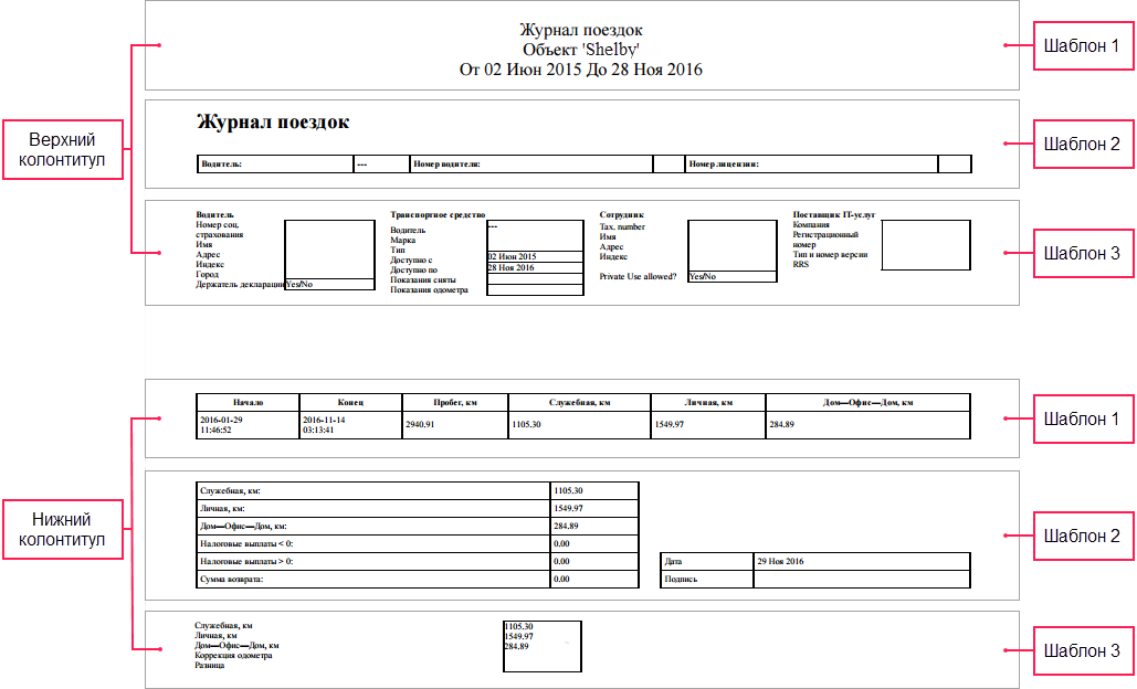

В разделе Печать необходимо настроить внешний вид отчета при его выводе на печать. Для полей Верхний колонтитул и Нижний колонтитул можно выбрать три различных шаблона, которые определяют, какая информация должна содержаться на первой и последней страницах отчета.
Кроме того, в соответствующих полях данного раздела настроек можно ввести значения для параметров Налогооблагаемый пробег и Налоговые выплаты. При печати отчета сумма возврата рассчитывается по введенным значениям. Для отображения суммы возврата по налогооблагаемому пробегу в отчете необходимо выбрать Шаблон 2 в поле Нижний колонтитул, а также включить опцию Показывать оплату.
Также в печатный отчет можно включить расстояние, пройденное между домом и офисом, если включена опция Показать Дом-Офис-Дом.
