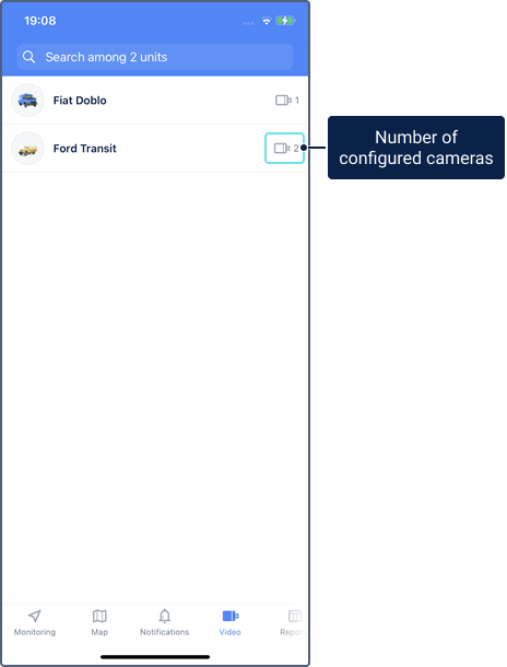

Nesta aba é possível selecionar uma unidade para assistir transmissões ao vivo de suas câmeras e obter e usar gravações.
Nesta aba está disponível uma lista de unidades que possuem câmeras configuradas. É possível configurar as câmeras na aba Vídeo nas propriedades da unidade, no sistema de monitoramento ou nas configurações da câmera nas abas Transmissão ao vivo e Gravações do aplicativo móvel. O ícone com o número de câmeras configuradas é exibido ao lado do nome de cada unidade.
