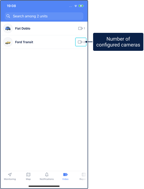

Ici, vous pouvez sélectionner une unité pour regarder les flux en direct de ses caméras, obtenir des vidéos de la période écoulée et travailler avec ces vidéos.
L’onglet contient une liste des unités pour lesquelles les caméras sont configurées. Vous pouvez configurer les caméras dans l’onglet Vidéo des propriétés de l’unité dans le système de surveillance ou dans les paramètres de la caméra dans l’onglet Flux en direct et Lecture de l’application mobile. L’icône  avec le nombre des caméras configurées s’affiche à côté du nom de chaque unité.
Pour travailler avec la vidéo, sélectionnez l’unité requise dans la liste. Selon les fonctions prises en charge par le type d’appareil de l’unité sélectionnée, vous pouvez travailler avec les onglets suivants :
