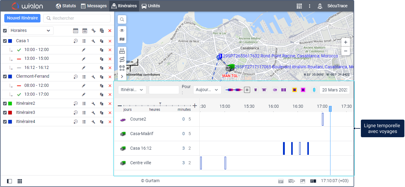

Ligne temporelle avec les voyages
La ligne temporelle de l’onglet Itinéraires vous permet de suivre les voyages en temps réel. La ligne montre les voyages en cours et tous les voyages créés manuellement.
Vous pouvez filtrer les voyages sur la ligne par itinéraire, horaire, unité ou nom de voyage. Pour cela, sélectionnez un critère de filtrage dans la liste déroulante, renseignez le champ à droite avec le masque du nom de l’itinéraire, horaire, unité ou nom du voyage, et appuyez sur Entrée.
Dans la liste déroulante Pour, vous pouvez sélectionner l’intervalle de temps pour lequel les voyages doivent être affichés : hier, aujourd’hui, demain ou n’importe quand. Dans le coin supérieur droit de la ligne temporelle, vous pouvez spécifier n’importe quelle date et heure manuellement ou à l’aide du calendrier.

Vous pouvez modifier la dimension de la ligne temporelle à l’aide du curseur ou des icônes /au-dessus de la liste des voyages. La ligne temporelle peut contenir d’une minute à deux semaines. De plus, vous pouvez vous déplacer vers la droite et vers la gauche sur la ligne en cliquant dessus et en faisant glisser dans la direction requise.
Un itinéraire est affiché sur la ligne temporelle sous forme d’une ligne horizontale de la couleur sélectionnée. Les étapes sont représentées sous forme de sections verticales aux endroits de cette ligne qui correspondent à l’heure d’arrivée aux étapes selon l’horaire.
Si seule l’heure d’arrivée est indiquée pour une étape dans l’horaire, cette étape est affichée sur la ligne temporelle comme une tranche d’une minute. Si l’heure de départ est également spécifiée, l’étape est représentée par un rectangle dont la longueur correspond à l’intervalle entre l’heure d’arrivée et l’heure de départ. Si le temps d’écart est également spécifié pour l’étape et si l’icône est activée, la longueur du rectangle inclut le temps d’écart.
Jusqu’à ce que les étapes soient visitées, elles sont affichées sous forme de rectangles vides. Si elles sont visitées, elles sont remplies de la couleur de l’itinéraire. Si une étape est sautée, le rectangle est rempli et délimité en rouge, quelle que soit la couleur de l’itinéraire.
