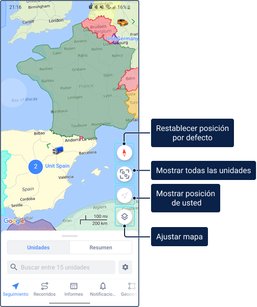

Para cambiar ajustes del mapa (capas, descripciones de unidades, etc.), apriete el icono  en el rincón inferior derecho. También puede hacerlo desde la pestaña Ajustes en la sección Ajustes del mapa.

Para rotar el mapa, utilice el gesto de rotación con dos dedos. Para devolver el mapa a su posición original, pulse el icono .
Determinación de la ubicación del dispositivo
Para determinar la ubicación de su dispositivo móvil, pulse el icono . Como resultado, el mapa se enfoca en su ubicación y el  icono se vuelve azul. Si el marcador de localización desaparece al moverse por el mapa, el icono  se sustituye por . Apriételo para que el mapa vuelva a centrarse en la ubicación de su dispositivo móvil.

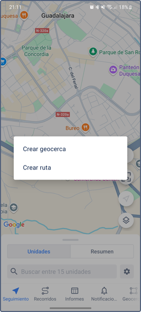

El menú del mapa se abre al hacer un toque largo en el mapa. El menú contiene los siguientes elementos:
Creación de una ruta
Pulse Crear ruta en el menú para abrir una lista de aplicaciones de navegación instaladas en el dispositivo móvil. Seleccione la requerida para planificar una ruta.
La aplicación de navegación utiliza automáticamente el punto que ha pulsado en el mapa como punto final de la ruta. El punto de inicio es la ubicación del dispositivo móvil.

Por defecto, el mapa está centrado para que pueda ver todas las unidades en la pantalla. Para centrar el mapa en todas las unidades manualmente, pulse el icono .
Para ver información sobre una unidad, pulse su icono en el mapa. Pulse el icono nuevamente en la ficha de unidad para centrar el mapa en la unidad y actualizar la información de la unidad.
