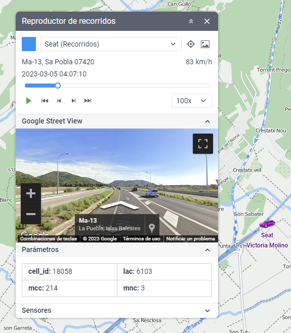

Se puede reproducir recorridos tanto en el panel de recorridos como mediante el reproductor.
Para reproducir un recorrido, apriete el botón ; para parar, . Al terminar la reproducción, la unidad se queda en el punto de su última ubicación.
Durante la reproducción del recorrido, por el mapa se mueve un icono que muestra la dirección del movimiento y/o una flecha que muestra hacia dónde está moviendo la unidad (depende de los modos de mostrar unidades en el mapa). En el recorrido conviene usar iconos giratorios. El nombre de la unidad reproducida está escrito en violeta. Al mismo tiempo, la unidad real desaparece del mapa temporalmente.
Durante la reproducción, bajo el nombre de la unidad, se muestran la dirección y velocidad de cada mensaje; y encima de la escala temporal, la fecha y hora. Además, si hay claves de Google o Yandex, se puede seguir el movimiento de las unidades usando las vistas panorámicas de calles. Para eso hay que desplegar las secciones Google Street View o Yandex Panorama situadas abajo.
En las secciones de abajo se muestran los cambios de los valores de parámetros y sensores (solo sensores visibles). Despliegue estas secciones para ver su contenido completo. Si desea seguir solo parámetros y sensores determinados, puede trasladarlos a la sección principal del reproductor de recorridos. Para esto, haga un clic doble en el elemento necesario.
Todos los datos cambian dinámicamente de acuerdo con el mensaje reproducido en el momento. Si el dispositivo envía imágenes, estas se muestran en ventanas emergentes durante la reproducción.
