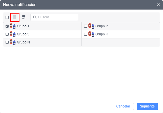

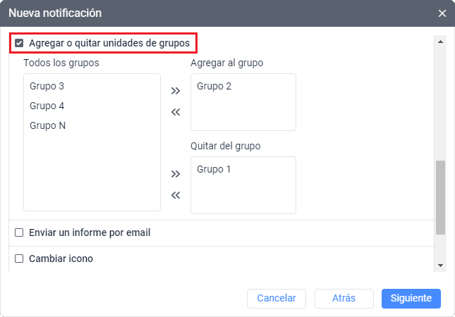

- las notificaciones pueden rastrear no solo unidades específicas, sino grupos de unidades;
- las notificaciones permiten Agregar o quitar unidades de grupos.
Combinando estas capacidades, se puede lograr un comportamiento no evidente:
- Si se configura una notificación para rastrear un grupo vacío, la notificación estará activada pero no se ejecutará, ya que no hay unidades en el grupo.
- Si se añaden unidades a este grupo, incluso sin cambiar la configuración de la notificación, esta comenzará automáticamente a rastrear las unidades añadidas.
- Si se excluyen unidades del grupo, la notificación dejará automáticamente de rastrearlas.
Para resolver ciertas tareas, se puede utilizar un sistema de varias notificaciones que moverán automáticamente las unidades entre grupos, y luego, si es necesario, aplicar otras notificaciones, tareas e informes a estos grupos de unidades. Por brevedad, esta solución se denomina método de grupos dinámicos (o simplemente grupos dinámicos). En este caso, la palabra “dinámico” significa que la composición de los grupos de unidades cambia automáticamente en tiempo real.

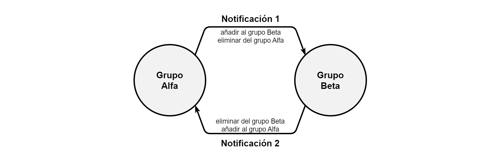

- Notificación 1, configurada para rastrear el grupo Alfa y controlar la condición A. Si se cumple esta condición, las unidades serán excluidas del grupo Alfa y añadidas al grupo Beta.
- Notificación 2, configurada para rastrear el grupo Beta y controlar la condición opuesta a la condición A. Si se cumple esta condición, las unidades serán excluidas del grupo Beta y añadidas nuevamente al grupo Alfa.
Esquemáticamente, este enfoque se puede representar de la siguiente manera:

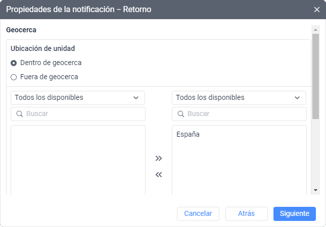

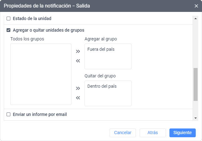

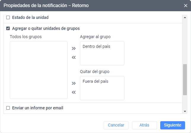

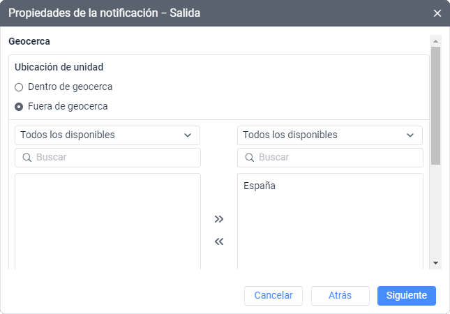

Luego, es necesario configurar la primera notificación llamada Salida, que rastreará el grupo Dentro del país. Controlará la presencia de unidades fuera de la geocerca. Como acción, es necesario elegir el método Agregar o quitar unidades de grupos, específicamente excluir unidades del grupo Dentro del país y añadirlas al grupo Fuera del país.
La segunda notificación se llamará Retorno y rastreará el grupo Fuera del país. Controlará la presencia de unidades dentro de la geocerca. Como acción, es necesario elegir el método Agregar o quitar unidades de grupos, específicamente excluir unidades del grupo Fuera del país y añadirlas al grupo Dentro del país. Como se puede notar fácilmente, la configuración de la segunda notificación es opuesta a la primera.
Ahora las unidades se moverán dinámicamente a los grupos necesarios. Los despachadores podrán ejecutar un informe del grupo Dentro del país o Fuera del país en cualquier momento, según sus necesidades.

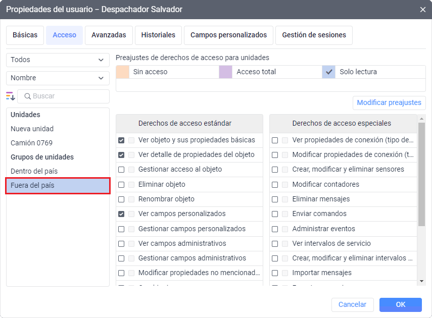

Ejemplo 2. Distribución de accesos a través de grupos
Supongamos que la solicitud del cliente es similar al ejemplo 1, pero adicionalmente es necesario hacer que un determinado despachador tenga acceso solo a las unidades que actualmente están fuera del país. Se tomará como base la solución del ejemplo anterior, y a continuación se considerarán solo las configuraciones faltantes.
Se puede abordar esta solución de dos maneras. Por un lado, se puede configurar la notificación para que no solo mueva las unidades entre grupos, sino que también modifique el acceso a estas unidades. Por otro lado, se pueden proporcionar accesos a las unidades a través de grupos. A continuación se describe solo el último método.
Primero, es necesario asegurarse de que el despachador no tenga derechos a las unidades en cuestión. Luego, es necesario otorgar al despachador derechos solo sobre un grupo específico de unidades (en este ejemplo, es el grupo Fuera del país).
Ahora, al salir de la geocerca y activarse la notificación, las unidades se añadirán al grupo Fuera del país, por lo que el despachador podrá verlas. Al entrar en la geocerca, ocurrirá la situación opuesta: la notificación excluirá las unidades del grupo Fuera del país, por lo que el despachador no las verá.

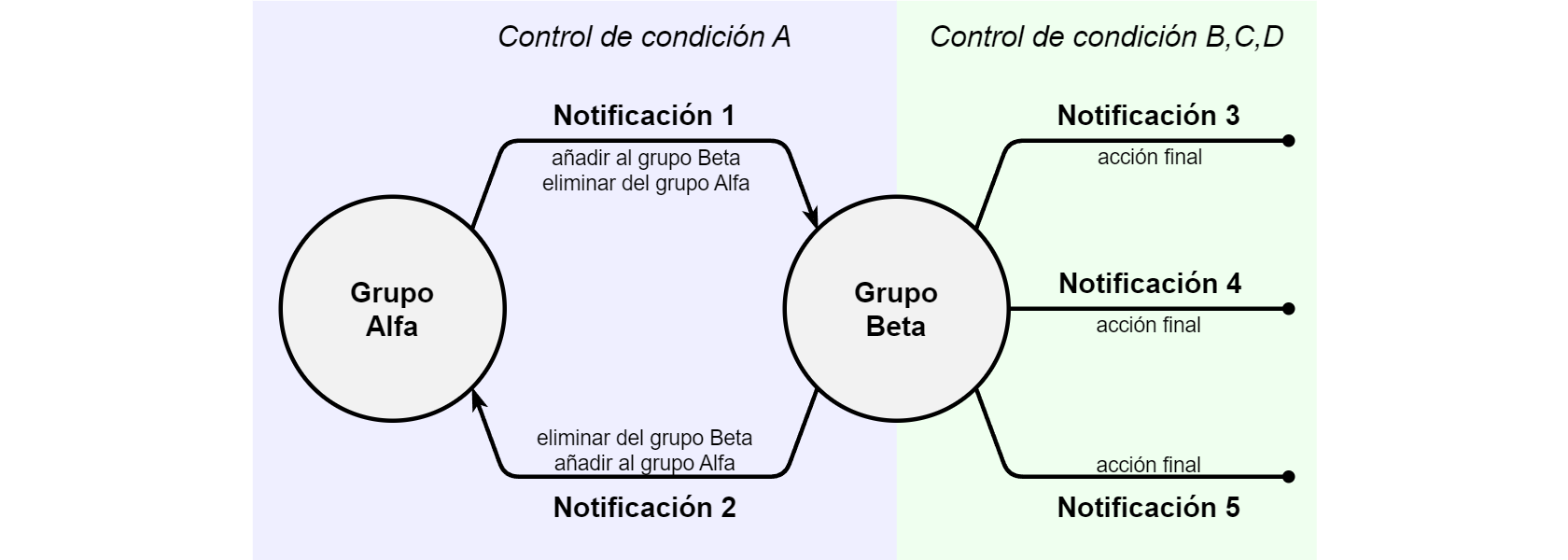

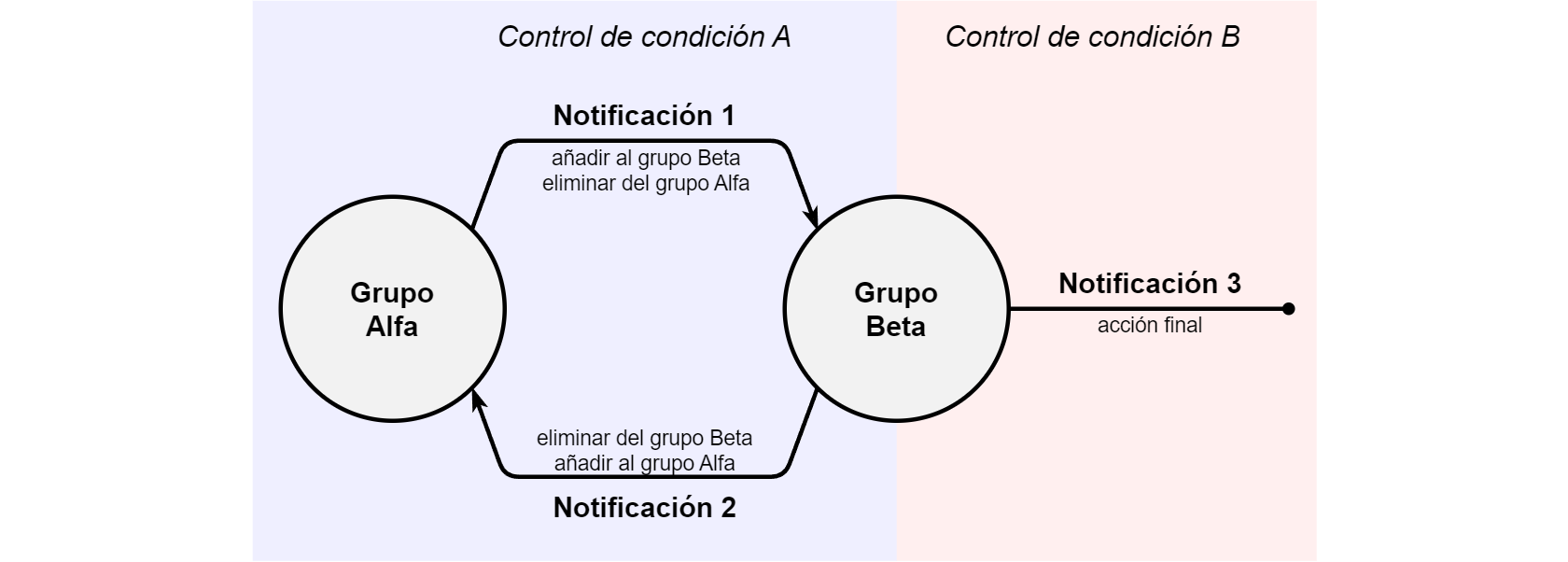

Para controlar dos condiciones A y B se necesitarán los siguientes elementos y configuraciones:
- Grupo Alfa, que contiene unidades para las que aún no se ha cumplido la condición A.
- Grupo Beta, que contiene unidades para las que ya se ha cumplido la condición A.
- Notificación 1, que está configurada para rastrear el grupo Alfa y controlar la condición A. Si se cumple esta condición, las unidades serán excluidas del grupo Alfa y añadidas al grupo Beta.
- Notificación 2, que está configurada para rastrear el grupo Beta y controlar la condición opuesta a la condición A. Si se cumple esta condición, las unidades serán excluidas del grupo Beta y añadidas nuevamente al grupo Alfa.
- Notificación clave 3, que está configurada para rastrear el grupo Beta y controlar la condición B. Si se cumple esta condición, la notificación realizará la acción final (por ejemplo, notificará al cliente por email).
En este esquema se puede prescindir del grupo Alfa, sin embargo, según la práctica, la existencia de este grupo simplifica la configuración y escalabilidad en el futuro, ya que al aumentar la cantidad de unidades controladas, será suficiente con añadirlas al grupo Alfa.
Si es necesario controlar más condiciones, se puede aumentar la cantidad de grupos y notificaciones, por ejemplo:
Una característica distintiva de este enfoque es el control secuencial de condiciones. Por ejemplo, una notificación de tipo Velocidad con un filtro adicional de Valor del sensor controla el cumplimiento de ambas condiciones simultáneamente (para que la notificación se active, se necesita un solo mensaje). Y un sistema de notificaciones con grupos dinámicos, configurado para estas mismas condiciones, primero controla la velocidad y solo después el valor del sensor (es decir, se necesitarán dos mensajes para que se active). Además, aumentar la cantidad de elementos en el esquema también aumentará la cantidad de mensajes necesarios para que se active.

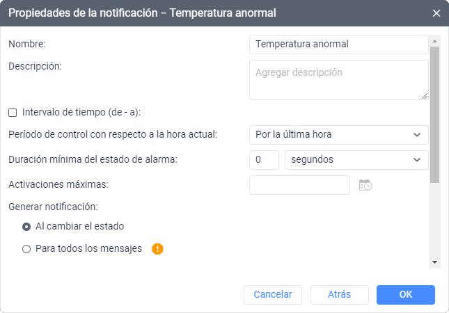

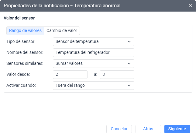

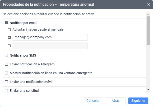

Para controlar la temperatura, se necesitará otra notificación llamada Temperatura anormal, que rastreará el grupo Fuera de la base. Como acción, esta notificación enviará, por ejemplo, correos electrónicos al gerente.
Como resultado, las unidades se moverán dinámicamente a los grupos necesarios, y el control de la temperatura se realizará solo fuera de la base.

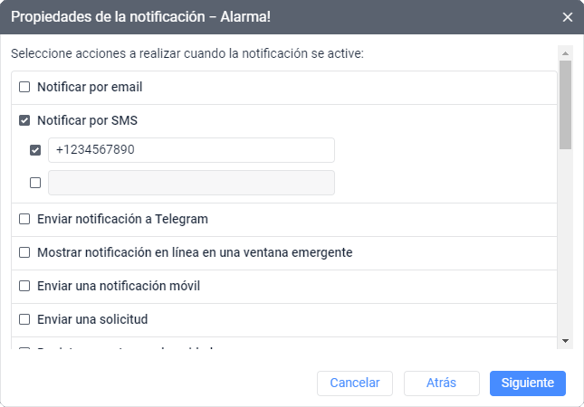

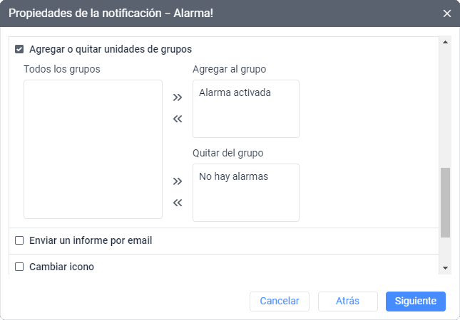

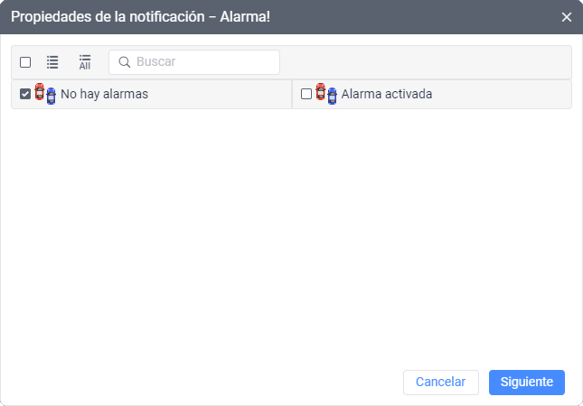

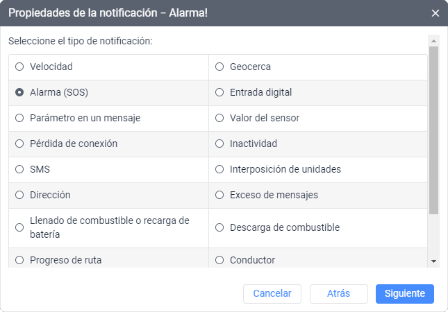

Notificación Alarma! (notificación 1), que está configurada para rastrear el grupo No hay alarmas y controlar la pulsación del botón de pánico. Si se cumple esta condición, las unidades serán excluidas del grupo No hay alarmas y añadidas al grupo Alarma activada, y la notificación enviará un SMS al cliente.

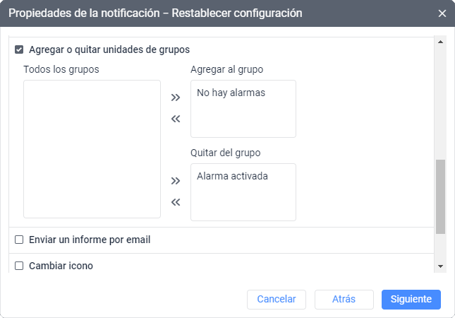

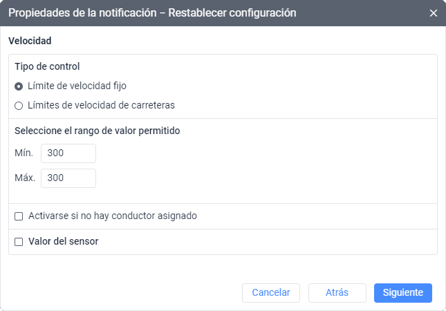

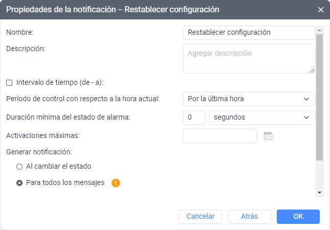

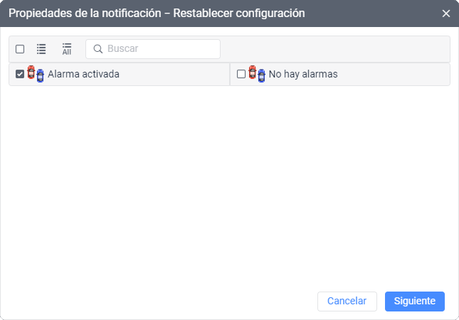

La notificación Restablecer configuración (notificación 2 en el esquema) en este caso devolverá todas las unidades del grupo Alarma activada al grupo No hay alarmas cerca de la medianoche. Para ello, debe estar configurada para rastrear el grupo Alarma activada, tener una limitación de tiempo (por ejemplo, de 20:00 a 23:59) y controlar alguna condición que se cumpla para todas las unidades al final del día laboral. Una de estas condiciones puede ser tener una velocidad inferior a 300 km/h (la notificación debe activarse Para todos los mensajes).
Ahora, las unidades cuyos conductores han pulsado el botón de pánico se moverán al grupo Alarma activada en la primera activación, para el cual ya no se controlará el botón de pánico. Por lo tanto, el cliente recibirá SMS solo sobre la primera alarma de cada unidad. Por la noche, todas las unidades serán devueltas al grupo original.

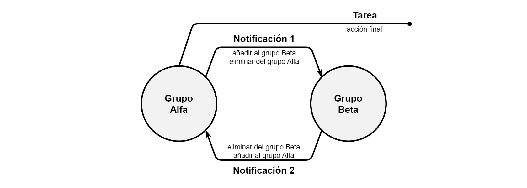

Esquemáticamente, la solución de esta tarea se puede representar de la siguiente manera:
Para resolverlo, se necesitarán:

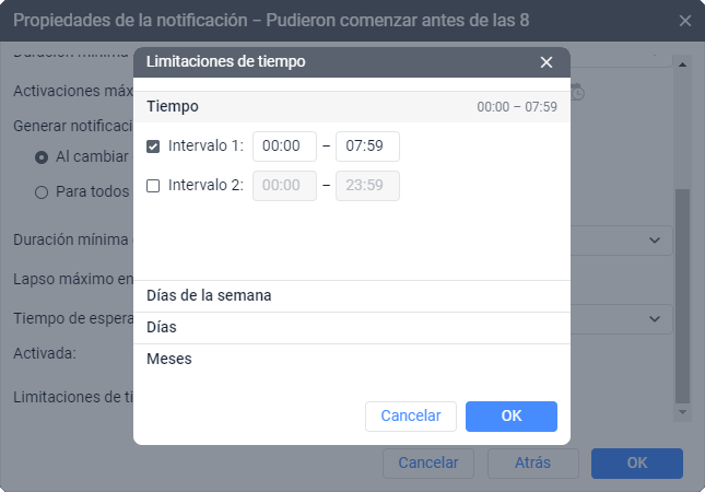

Un grupo llamado No comenzaron a trabajar antes de las 8 (grupo Alfa en el esquema anterior), que contendrá todas las unidades que aún no han comenzado a moverse. Se asumirá que a medianoche todas las unidades de la flota deben estar en este grupo, por lo que es necesario colocarlas allí inicialmente.
Un grupo llamado Comenzaron antes de las 8 (grupo Beta), que contiene unidades que ya han comenzado a moverse. A medianoche, este grupo debe estar vacío.

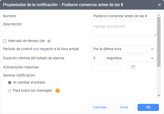

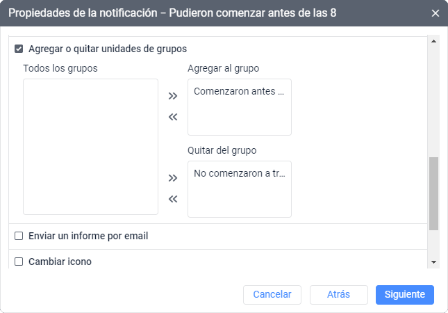

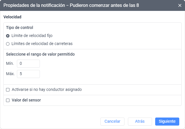

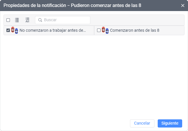

Una notificación llamada Pudieron comenzar antes de las 8 (notificación 1), que está configurada para rastrear el grupo No comenzaron a trabajar antes de las 8 y controlar la aparición de velocidad (es decir, el inicio del movimiento). Si se cumple esta condición, las unidades serán excluidas del grupo No comenzaron a trabajar antes de las 8 y añadidas al grupo Comenzaron antes de las 8. Además, el funcionamiento de esta notificación debe estar limitado en el tiempo de 00:00 a 07:59.

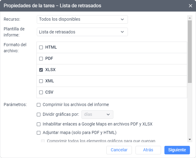

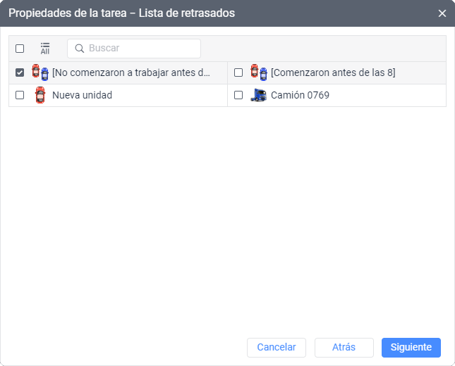

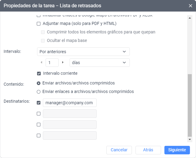

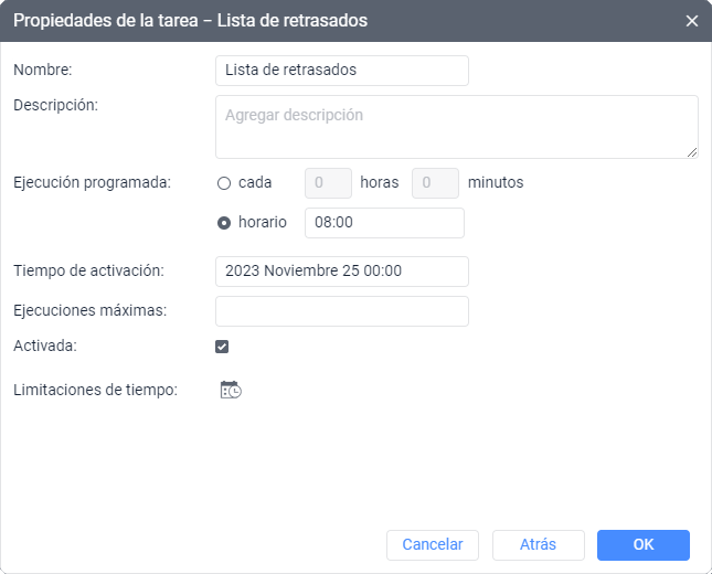

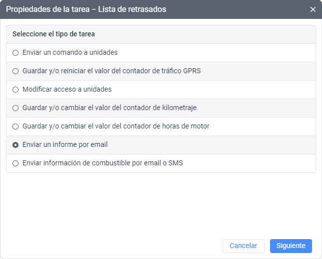

Una tarea llamada Lista de retrasados, que a las 08:00 enviará un informe al propietario de la flota sobre las unidades del grupo No comenzaron a trabajar antes de las 8. El informe grupal puede contener, por ejemplo, la tabla Últimos datos de la unidad.

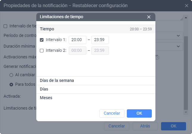

Una notificación llamada Restablecer configuración (notificación 2) en este caso devolverá todas las unidades del grupo Comenzaron antes de las 8 al grupo No comenzaron a trabajar antes de las 8 cerca de la medianoche. Esto se hace de manera similar a la notificación homónima del ejemplo 4 anterior.
Ahora, las unidades que no comenzaron a moverse antes de las 08:00 permanecerán en el grupo No comenzaron a trabajar antes de las 8, y luego la tarea enviará un informe sobre ellas al propietario de la flota. Si alguna unidad comienza a moverse antes de las 8 de la mañana, se moverá al grupo Comenzaron antes de las 8, por lo que no aparecerá en el informe de infractores. Por la noche, todas las unidades serán devueltas al grupo original.

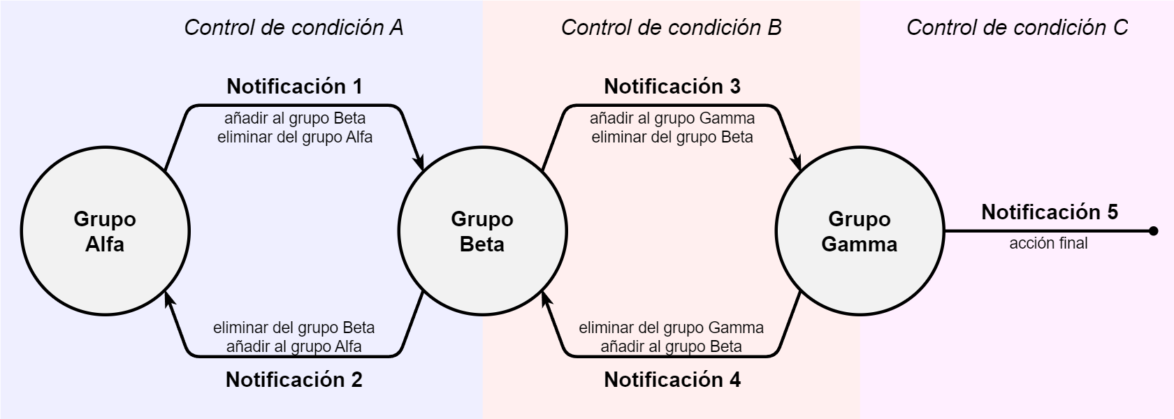

Una geocerca que corresponda al territorio de la planta.
Un grupo llamado Dentro <24 horas o fuera (grupo Alfa en el esquema anterior), que inicialmente contiene todas las unidades.
Un grupo Dentro >24 horas (grupo Beta), que contendrá unidades que han estado dentro de la geocerca durante 24 horas o más.
Un grupo Dentro >48 horas (grupo Gamma), que contendrá unidades que han estado dentro de la geocerca durante 48 horas o más.

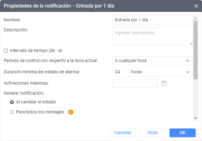

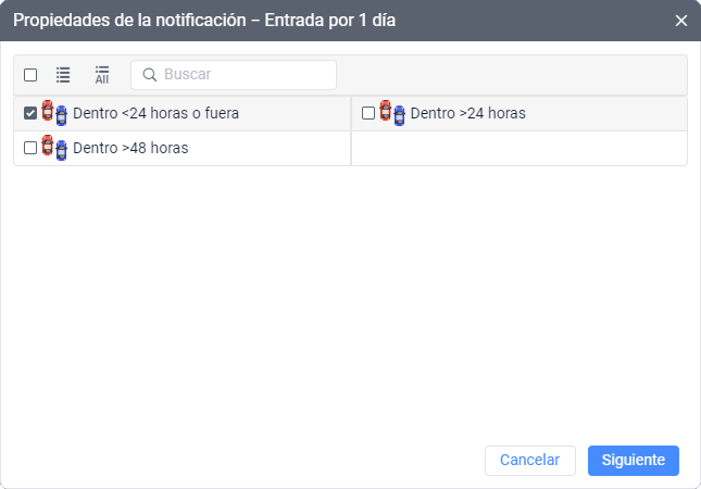

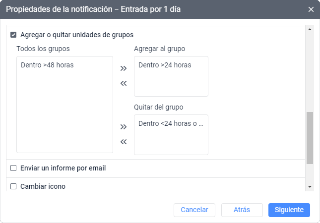

Una notificación llamada Entrada por 1 día (notificación 1), que está configurada para rastrear el grupo Dentro <24 horas o fuera y controlar la permanencia en la geocerca durante más de 24 horas. Si se cumple esta condición, las unidades serán excluidas del grupo Dentro <24 horas o fuera y añadidas al grupo Dentro >24 horas. La notificación debe activarse Al cambiar el estado, y la Duración mínima del estado de alarma debe ser de 24 horas (1440 minutos, 86400 segundos).
Una notificación llamada Entrada por 2 días (notificación 2), que está configurada para rastrear el grupo Dentro >24 horas y controlar la permanencia en la geocerca durante más de 48 horas. Si se cumple esta condición, las unidades serán excluidas del grupo Dentro >24 horas y añadidas al grupo Dentro >48 horas. La notificación debe activarse Para todos los mensajes, y la Duración mínima del estado de alarma debe ser de 24 horas (1440 minutos, 86400 segundos).

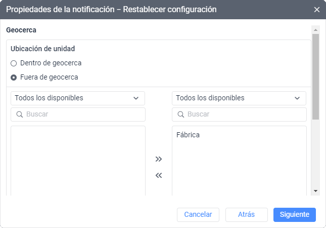

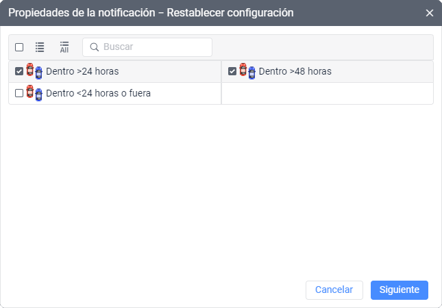

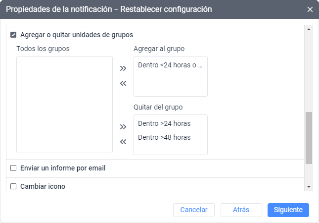

Una notificación llamada Restablecer configuración (notificación 3) devolverá todas las unidades de los grupos Dentro >24 horas y Dentro >48 horas al grupo Dentro <24 horas o fuera si la unidad abandona la geocerca. La notificación debe activarse Al cambiar el estado.
En este caso, todas las notificaciones y grupos se utilizan para controlar una sola condición (permanencia dentro o fuera de la geocerca), por lo que a diferencia de la sección anterior del artículo, se puede prescindir de una notificación para mover las unidades al primer grupo.

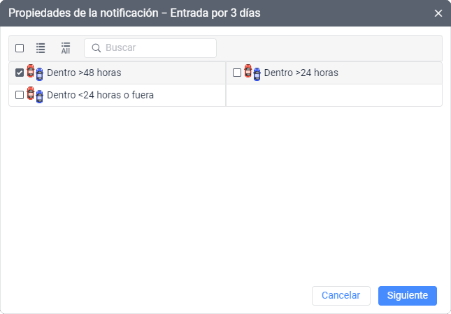

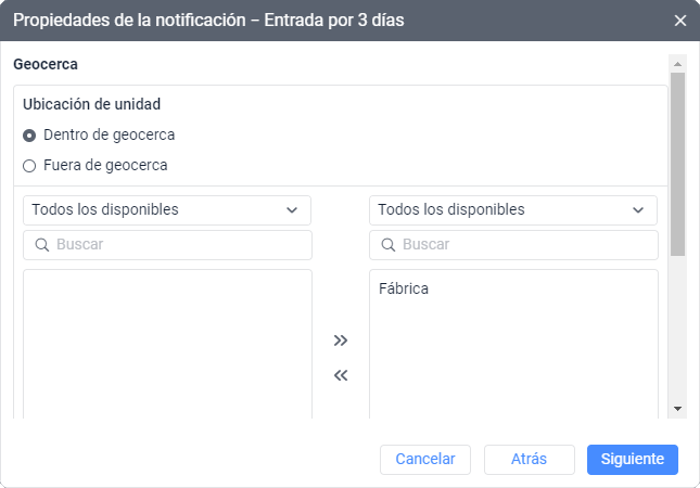

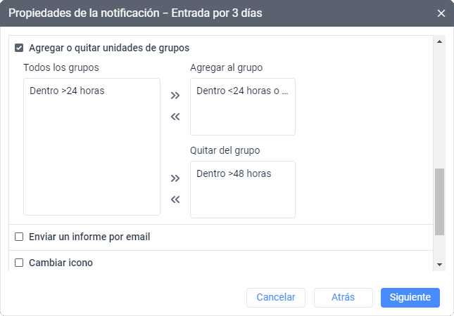

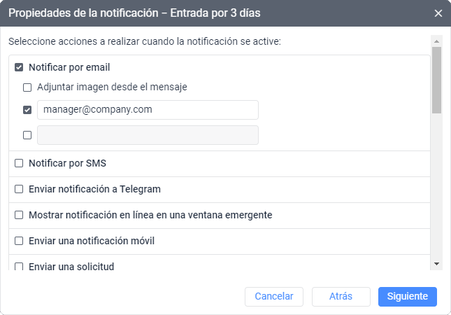

Una notificación llamada Entrada por 3 días (notificación 4), que está configurada para rastrear el grupo Dentro >48 horas y controlar la permanencia en la geocerca durante más de 72 horas. Si se cumple esta condición, las unidades serán excluidas del grupo Dentro >48 horas y añadidas al grupo Dentro <24 horas o fuera, y se enviará un correo electrónico al gerente. La notificación debe activarse Para todos los mensajes, y la Duración mínima del estado de alarma debe ser de 24 horas (1440 minutos, 86400 segundos).
Ahora, las unidades que han estado en la geocerca durante un día se moverán del grupo Dentro <24 horas o fuera al grupo Dentro >24 horas, después de un día se moverán al grupo Dentro >48 horas, y después de otro día la notificación enviará un correo electrónico al gerente y moverá la unidad al grupo original. Si en algún momento las unidades abandonan la geocerca, volverán al grupo original Dentro <24 horas o fuera.
