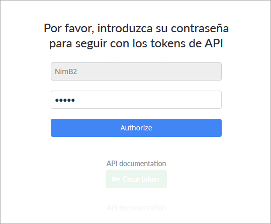

Para que se abra la página, haga clic en el nombre del usuario en la barra de navegación y escoja Tokens de API. Introduzca su contraseña y apriete Authorize.

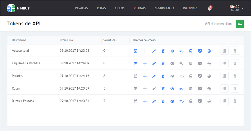

La página está representada en forma de una tabla con las siguientes columnas.
ColumnaDescripción
DescripciónEl nombre del token indicado por el usuario mientras crearlo.
Último usoLa fecha y la hora del último uso. El token está válido a lo largo de 10 días desde el momento de su último empleo. Al pasar este término, el token se hace inválido.
SolicitudesLa cantidad de solicitudes por este token.
Derechos de accesoLos derechos de acceso que tiene el token.
Al final de cada línea hay los botones Copiar y Eliminar.

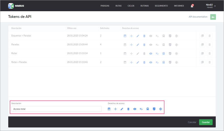

  1. Cree un token en NimBus. Para hacerlo, haga clic en el botón  en el rincón superior derecho de la página. Introduzca la descripción del token e indique los derechos de acceso. Apriete Guardar.

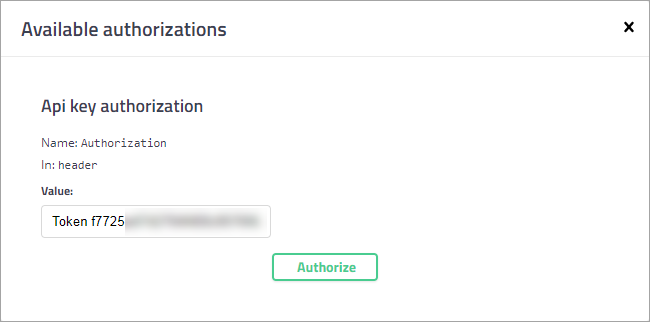

  3. Vaya al sitio de la documentación de NimBus API y abra el diálogo de autenticación por un clic en el icono  o en el botón Authorize. Pegue el token copiado del portapapeles al campo Value y apriete Authorize. Cierra el diálogo.

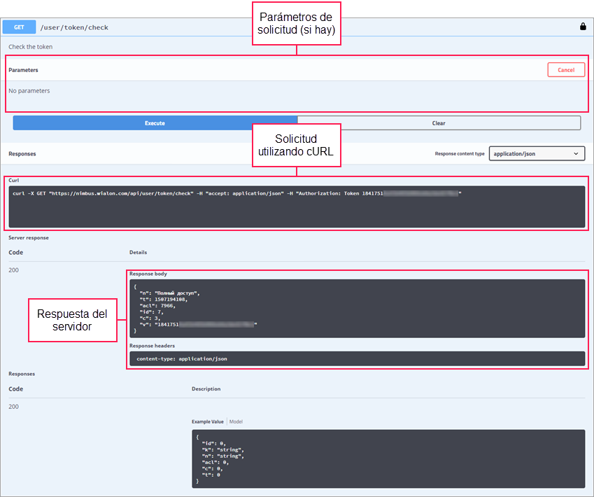

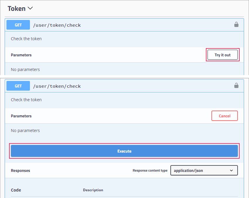

  4. Una vez indicado el token, se puede realizar solicitudes. Para hacer esto, abra cualquier solicitud necesaria y apriete sucesivamente los botones Try it out y Execute.
  5. Además de describir solicitudes y sus parámetros, la documentación permite cambiar los parámetros de solicitud y ver la respuesta del servidor.
