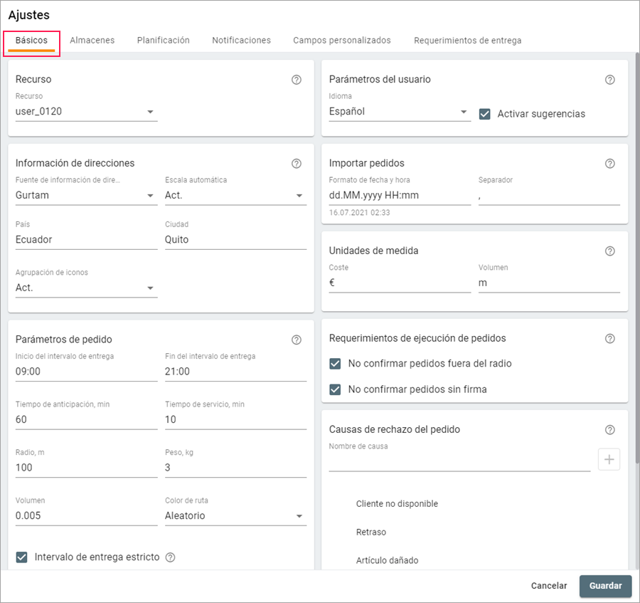

Básicos
En esta pestaña se puede elegir el recurso y las unidades de medida, configurar el mapa y los parámetros de pedidos que tienen que mostrarse por defecto en la ventana de pedidos.
Recurso
En esta sección de los ajustes básicos se puede escoger el recurso en que deben crearse los pedidos. Por defecto se usa el recurso creado por el usuario mismo. Si no hay tal recurso, se usa el primero de la lista de disponibles.

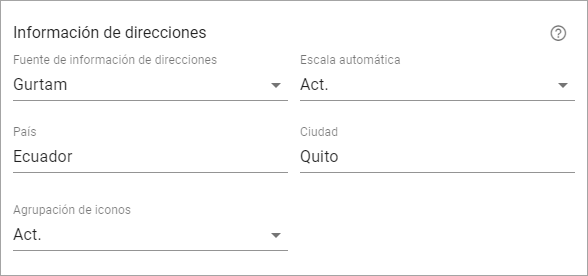

Información de direcciones
En esta sección están los ajustes relacionados con en mapa y con la búsqueda de información de dirección.
AjusteDescripción
Fuente de información de direcciones
La selección de la fuente de información de dirección: Gurtam o Google. La información de dirección se usa al crear e importar pedidos y al crear almacenes. El orden en que están dispuestos los elementos de dirección (por ejemplo, casa, calle, ciudad) se puede cambiar en los parámetros del usuario en Wialon.
Para que sea disponible el servicio Google, tiene que ser activado el servicio Google (estándar) en las propiedades del plan de facturación o de la cuenta en el CMS Manager.
Escala automáticaEl cambio de la escala del mapa automático en un punto de ruta. Si la opción está activada, una vez apretado un punto de ruta en la tabla de la página Planificación Rutas, este se muestra en el mapa con la escala máxima.
PaísLa selección del país. La opción solo está disponible para Gurtam Maps. Si está indicado el país, la búsqueda de direcciones se realiza dentro del mismo.
CiudadLa selección de la ciudad. La opción solo está disponible para Gurtam Maps. Si está indicada la ciudad, la búsqueda de direcciones se realiza dentro de la misma.
Agrupación de iconosEl reemplazo de los iconos que se superponen por un icono común con un indicador digital.

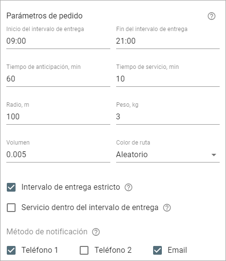

Parámetros de pedido
Los parámetros indicados en esta sección se usan como valores predeterminados al crear e importar pedidos. Si cambia los valores en esta sección, se aplican solo a los pedidos creados o importados después de eso. Para los pedidos existentes se aplican los valores viejos. Se pueden modificar los valores de parámetros de un pedido existente, excepto el valor del campo Tiempo de anticipación, en las propiedades de este pedido.
ParámetroDescripción
Inicio del intervalo de entregaLa hora del inicio del intervalo de entrega.
Fin del intervalo de entregaLa hora de fin del intervalo de entrega.
Tiempo de anticipaciónEl tiempo antes de la llegada planificada durante el cual el conductor puede visitar el pedido. El pedido visitado antes del tiempo de anticipación no se considera visitado.
Tiempo de servicio
El tiempo aproximado de descargar el contenido del pedido. Se considera durante la planificación de rutas.
Radio
La distancia máxima en que tiene que aproximarse la unidad al punto de entrega para que el punto se considere visitado. Se puede indicar solo un número entero.
Para los pedidos y almacenes creados se guardan los valores de los parámetros Tiempo de anticipación y Radio indicados durante la creación. No se puede cambiar estos valores más tarde.
PesoEl peso total de los artículos en un pedido.
Volumen
El volumen total de los artículos en un pedido. Las unidades de medida se indican en la sección Unidades de medida de la misma pestaña de los ajustes.
Si el peso total y/o el volumen de los artículos en los pedidos excede la capacidad de carga y/o la capacidad efectiva del vehículo indicada en Wialon, el signo de aviso () se muestra frente a la ruta creada.
También se puede activar las opciones Capacidad de carga y Capacidad efectiva en la pestaña Planificación de los ajustes para que el sistema realice la acción indicada en la sección Acciones de la misma pestaña en caso del peso y volumen excesivos de los artículos en pedidos.
Color de rutaEl color de la línea de ruta. Están disponibles dos variantes: de propiedades de unidad (corresponde al color del recorrido de las propiedades de la unidad en Wialon) y aleatorio (se escoge aleatoriamente).
Intervalo de entrega estrictoCuando se activa esta opción, la ruta se planifica de manera que se cumplan los intervalos de entrega indicados.
Servicio dentro del intervalo de entregaCuando se activa esta opción, el tiempo de servicio se incluye dentro del intervalo de entrega. Esto significa que el conductor no solo debe llegar al punto de la ruta, sino también atender al cliente dentro del intervalo de entrega. De lo contrario, se considera que el punto se ha visitado tarde.
Método de notificación
El método de notificación que tiene que estar seleccionado por defecto en los parámetros de los pedidos que se crean y se importan.
Para enviar mensajes SMS, tiene que ser activado el servicio Mensajes SMS en las propiedades de la cuenta o plan de facturación en Wialon. Además, en las propiedades del usuario en el CMS Manager hace falta activar la opción Puede enviar SMS

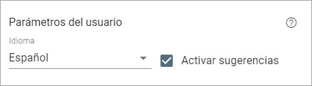

Parámetros del usuario
En esta sección se puede escoger el idioma de la aplicación y activar o desactivar sugerencias sobre las funciones de la aplicación. También puede desactivarlas directamente desde la ventana de la sugerencia.

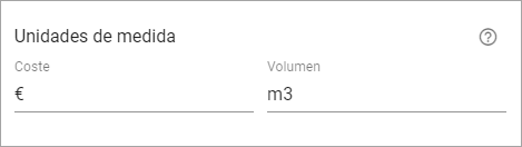

Unidades de medida
En esta sección usted puede indicar las unidades de medida usadas en los pedidos.
AjusteDescripción
CosteLa unidad de medida del coste.
VolumenLa unidad de medida del volumen.

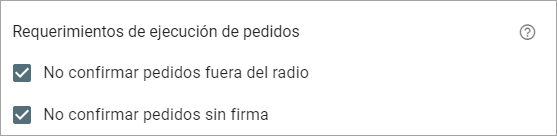

Requerimientos de ejecución de pedidos
En esta sección se puede establecer los requerimientos de ejecución de pedidos.
Opción
Descripción
No confirmar pedidos fuera del radio
Esta opción permite que los conductores confirmen pedidos solo dentro del radio desde el lugar de entrega especificado. La opción no se aplica a los almacenes. El conductor puede confirmar que ha visitado un almacen desde cualquier lugar.
No confirmar pedidos sin firma
Esta opción permite que los conductores confirmen pedidos solo al adjuntar el archivo con la firma del cliente.

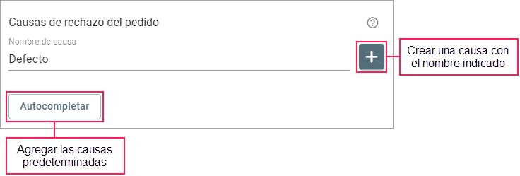

Causas de rechazo del pedido
En esta sección se puede crear las causas de rechazo del pedido que deben mostrarse en la aplicación móvil al rechazar un pedido. Al rechazar un pedido en la versión web, la lista de causas no se muestra.
Puede ver la causa de rechazo indicada en la aplicación móvil:
  • en el bloque de información del pedido si la ruta todavía no está en la historia;
  • en el informe en la columna Comentario (confirmación) si la ruta ya está en la historia.

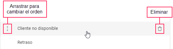

Para crear una causa de rechazo del pedido, introduzca su nombre en la línea y haga clic en el icono .
Si no hay causas creadas, se puede usar el botón Autocompletar al apretar el cual se agrega la lista de las causas predeterminadas.
Si es necesario cambiar el orden de las causas, apunte con el cursor a la línea de la causa (al lugar donde debe aparecer el icono ) y arrastre la línea a la posición deseada.
Para eliminar una causa de rechazo del pedido, apunte con el cursor a la línea con la causa y haga clic en el icono .
