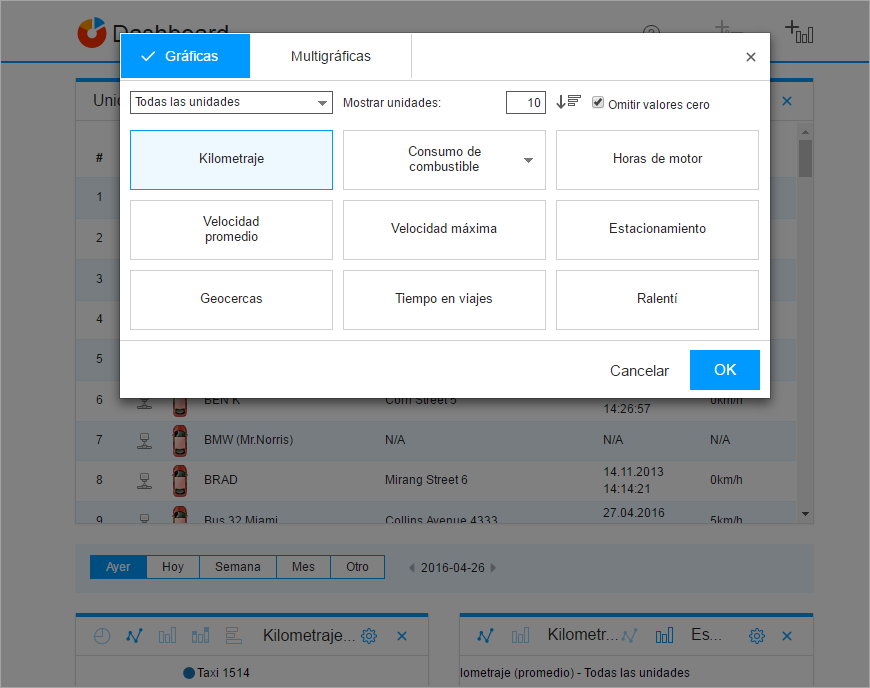

Haga clic en el botón de agregar gráficas para abrir la ventana donde se puede escoger el tipo de gráfica (Gráficas en este caso), las unidades e indicar el parámetro que le interesa.
En la lista desplegable, se puede seleccionar todas o varias unidades, un grupo de unidades o una unidad concreta.
Todas o varias unidades
La aplicación permite encontrar entre todas las unidades disponibles cualquier cantidad de unidades con el valor mayor o menor del parámetro. Por ejemplo, en una flota hay 50 vehículos, y hace falta saber, qué 10 vehículos tienen el kilometraje mayor o menor en el mes corriente. Para hacer esto, hay que escoger Todas las unidades en la lista desplegable, indicar el tipo de filtración por el valor mayor del parámetro e introducir 10 en el campo Mostrar unidades.
Para distribuir todas las unidades disponibles según el valor del parámetro del mayor al menor o viceversa hay que introducir la cantidad total de unidades. En este caso es 50.
Cuando se aplica la filtración según el parámetro menor, se puede activar la opción Omitir valores cero. Cuando esta opción está activa, en la gráfica se muestran las unidades con el kilometraje menor, pero que no sea nulo.
Grupo de unidades
Para analizar los datos según grupo de unidades, escoja el grupo necesario en la lista desplegable. La secuencia de acciones posterior para un grupo de unidades es igual que para varias unidades: hay que indicar el tipo de filtración, la cantidad de unidades y, si es necesario, activar la opción Omitir valores cero.
Unidad concreta
Para analizar los datos de una unidad concreta, escoja la unidad necesaria en la lista desplegable. Al seleccionar un intervalo de más de un día, cada columna de la gráfica muestra información correspondiente al día.
