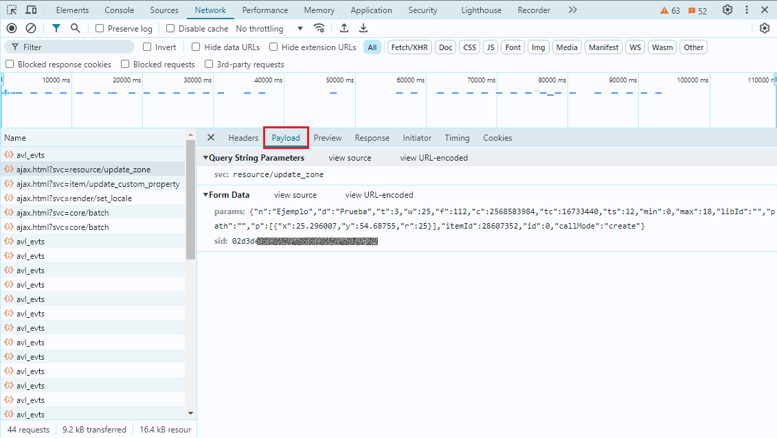

En el navegador Chrome, se utiliza la pestaña Red de las Herramientas para desarrolladores, que se abren al presionar la tecla F12. En otros navegadores, esta herramienta puede abrirse de manera diferente, lo cual se puede leer en la documentación del navegador.
Al visualizar las solicitudes de red, se puede ver la solicitud enviada, sus parámetros y la respuesta del servidor API en formato JSON.
Ejemplo

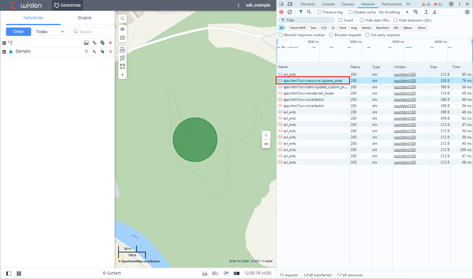

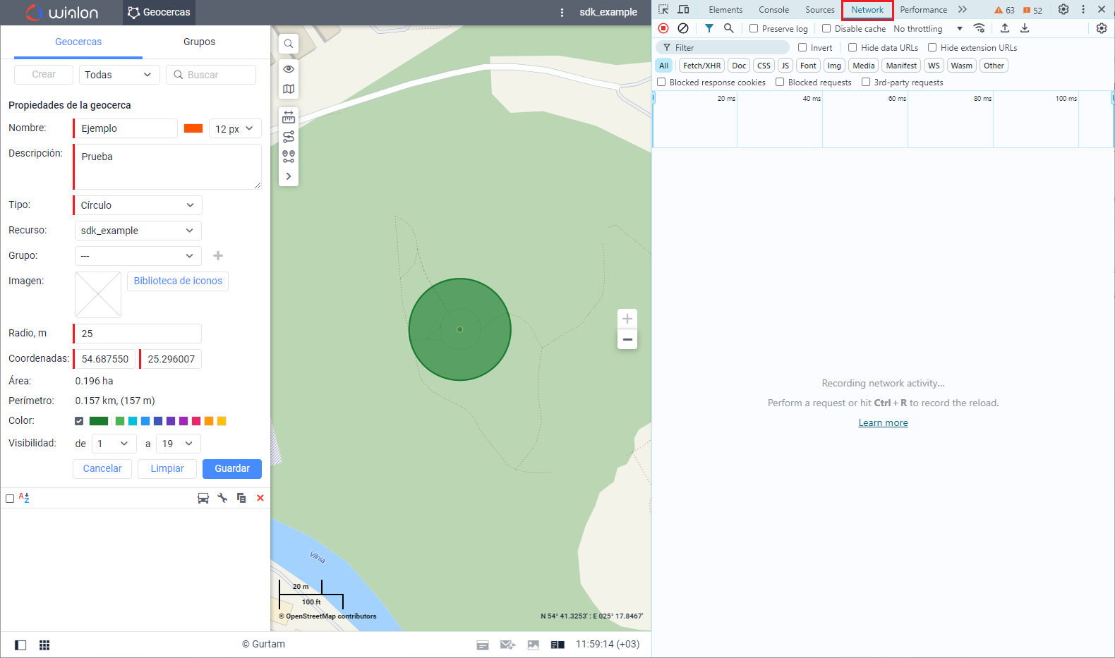

Como ejemplo, crearemos una geocerca circular. Abriremos la pestaña Red y luego llenaremos los campos Nombre, Descripción, Tipo, Radio y Coordenadas.
Después de hacer clic en el botón Guardar, la geocerca se creará y la solicitud correspondiente se mostrará inmediatamente en el panel derecho. Para obtener información sobre la solicitud, haga clic en ella.
En este panel hay tres pestañas convenientes:

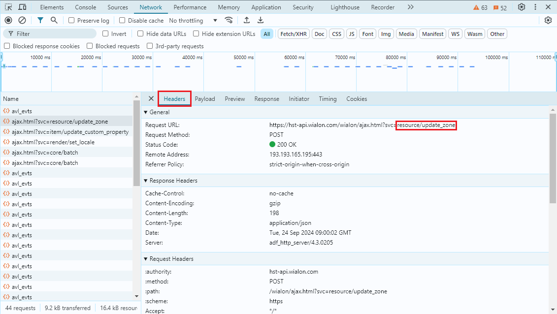

  • Encabezados: permite ver la URL completa de la solicitud, el método de envío utilizado (POST o GET), el estado de ejecución de la solicitud y otra información útil. Entre otras cosas, aquí se puede encontrar el nombre de la solicitud API. En este caso, es resource/update_zone.
  • Carga útil: muestra los parámetros de la solicitud, sobre cada uno de los cuales se puede leer en la documentación. Por ejemplo, los parámetros que se sugirieron al crear la geocerca: n — nombre, d — descripción, t — tipo (círculo), w — radio del círculo, x e y — coordenadas del centro.

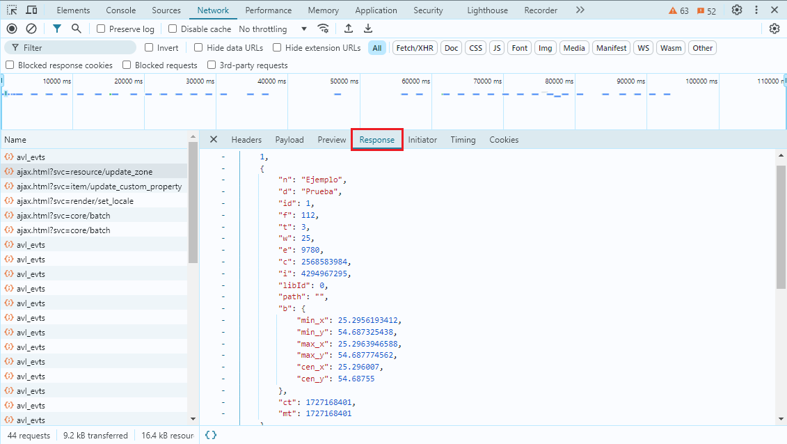

  • Respuesta: muestra la respuesta del servidor API en formato JSON (en caso de error, su código).

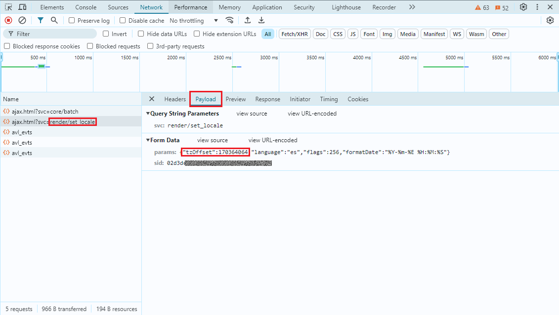

También se puede obtener el valor necesario del parámetro tzOffset mediante la visualización de solicitudes de red al cambiar la zona horaria del usuario en la interfaz web.

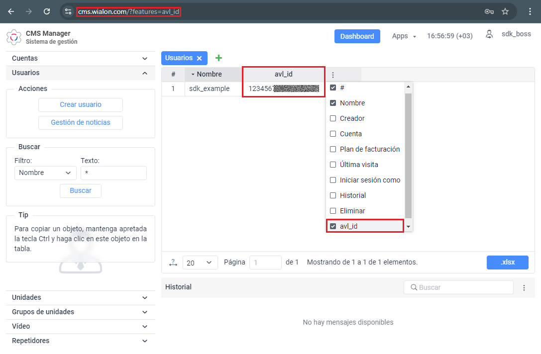

ID del sistema
En el API, el trabajo con casi todos los elementos se realiza a través de identificadores internos, llamados ID del sistema, que se presentan como valores numéricos únicos.
No se debe confundir el ID del sistema de una unidad con su ID único, que se especifica en las propiedades en la pestaña Básicas.
En las interfaces web, los ID del sistema no se muestran por defecto, pero se pueden ver de tres maneras:
  1. En la respuesta a la solicitud de búsqueda de elementos por criterios (core/search_items). Se detallará en la siguiente sección de este artículo.
  2. En los parámetros de las solicitudes al visualizar las solicitudes de red en el navegador.
  3. En la columna avl_id en el sistema de gestión CMS Manager.
    Para que se muestre la columna avl_id, es necesario iniciar sesión en el CMS, añadiendo al final del enlace ?features=avl_id. Un ejemplo de dicho enlace se muestra en la imagen a continuación.
